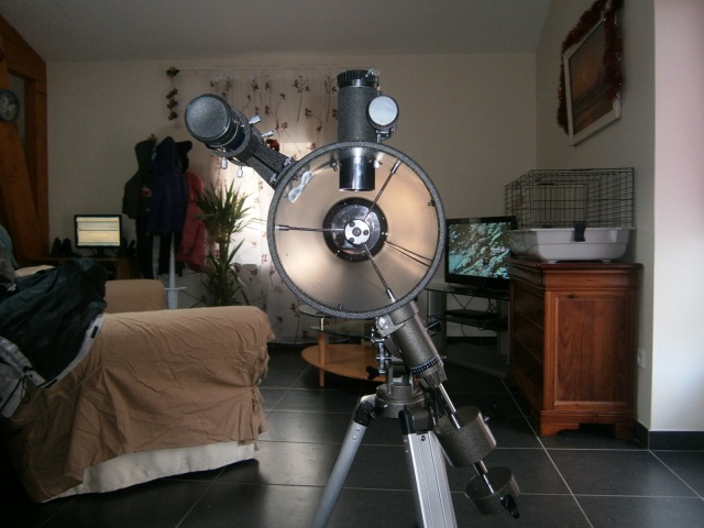

Pour les photos NE REDEMONTE RIEN:D poste-nous en seulement de ton télescope tel qu'il est en ce moment, si possible sous plusieurs angles? ca devrait le faire!

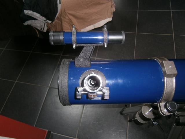

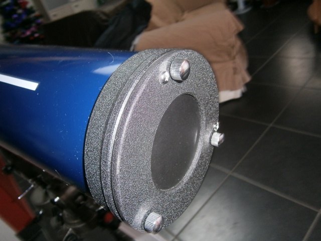

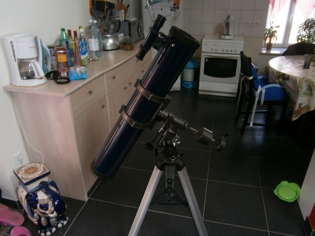

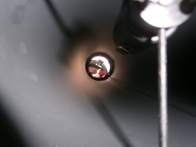

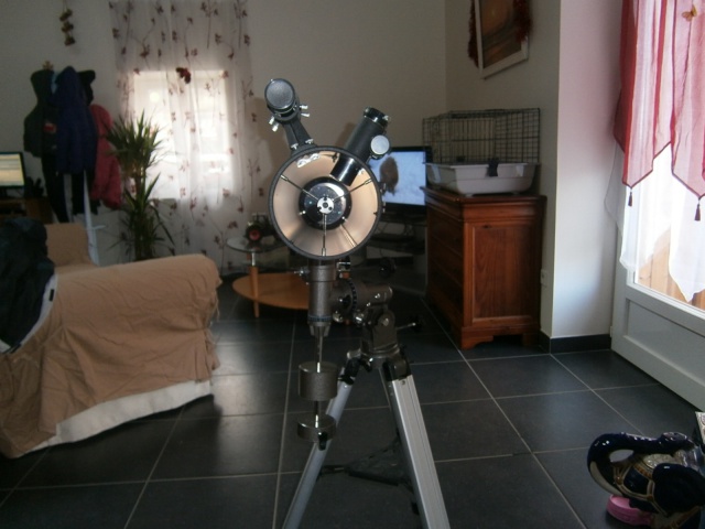

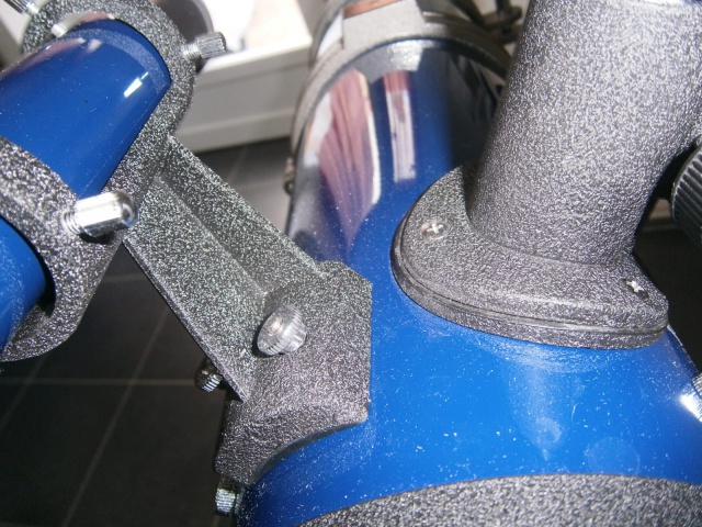

voila le bébé!
vue d ensemble
le "cul"
on voix que le tube est tordu au niveau du porte oculaire
le porte oculaire
vue de face
miroir primaire
porte oculaire qui je pense n ai pas tous a fait d equerre
voila tous!!alors on démonte? :be::p
mais non j deconne!!
Le problème c'est que tu t'intéresses à la machine avant même d'avoir ne serait ce que pointé la Lune.
Les contraintes autour du porte oculaire ? Pas bien méchant et plutôt normal.
Le sens des images ?
A mon avis tu te poses trop de questions.
On ne peut pas bousiller l'inclinaison de ce qu'on voie dans l'instrument.
La collimation modifie la netteté, pas l'orientation.
Tu devrais vraiment arrêter de bricoler et plutôt simplement le pointer vers le ciel quand les nuages te laisseront voir les étoiles.
Attends de voir qu'un truc est pété avant de l'arranger :D
