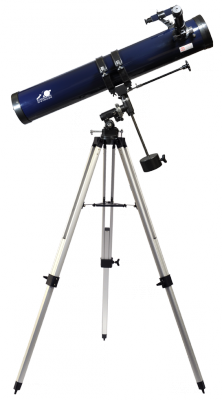

Une ou deux petites photos du télescope tel qu'il est en ce moment quand vous essayez de vous en servir devrait déjà largement dégrossir le problème. C'est vrai que les manuels n'aident pas toujours. Votre télescope c'est bien celui-là n'est-ce pas :

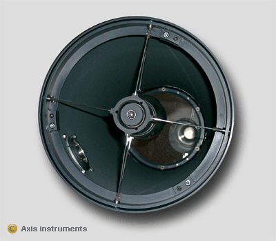

Sur cette image on voit en haut à droite le porte-oculaire ou PO (là où vous avez mis l'oculaire), le chercheur (la petite lunette au-dessus qui sert à viser et qu'il fait aligner avec le télescope). Il y a sans doute un cache au bout du tube (sur la partie en haut à droite toujours) qu'il faut en effet retirer complètement. Tout en haut du tube vous devez alors voir quelque chose qui ressemble à ceci :
Si c'est le cas votre télescope est prêt pour une première observation (on parlera des réglages fins plus tard)
Votre télescope a dû être livré avec 2 oculaires marqués H20 et H8. Celui qui grossit le moins est le H20 (pour calculer le grossissement vous divisez la focale du télescope 900, par celle de l'oculaire 20 ou 8, donc 900/20 = 45 fois) Vous avez aussi deux accessoires (barlow et redresseur terrestre) dont vous pouvez pour le moment vous passer. Une fois l'oculaire bien installé et serré dans le PO la ise au point se fit en tournant les molettes qui sont sous l PO et le font avancer ou reculer jusqu'à ce que l'image soit nette.
