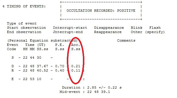

salut a tous !
j'ai un petit doute pour remplir le formulaire de reportage d'occultation sur EURASTER.
qui peux me dire ce que signifient les chiffres dans la colonne que j'ai cerclé de rouge.

  pinx a dit :
salut a tous !
Sur les rapports d'observations des occultations rasantes, ce qui vient après P.E (personal equation ?), c'est une estimation de l'erreur de temps....?
Cédric
  cedsir a dit :
Cédric
salt cedric, oui c'est ce que je me suis dit aussi, mais dans l'exemple
pour la dsiparition pour son equation de temps il as déjà pris 0,7 pour la disparition (effet de surprise ?) et mis 0,4 pour la réapparition...
du coup je pense qu'ils sont deja integré non ?
  pinx a dit :
Dans les rapports de rasante que j'ai vu (hormis les miens), j'ai effectivement très souvent vu une équation plus longue pour la disparition.
Quand on surveille de longues minutes, on est toujours un peu surpris. Tandis que pour la réapparition, on est sur le qui-vive, car on sait que la réapparition va avoir lieu dans les secondes qui suivent donc ca me semble logique.
Et pour les rasantes on met quand même une estimation d'erreur, hors equation personnelle. Par contre ce sont les valeurs: 0.21 et 0.11....? on peut estimer de s'être trompés de 0.1 ou 0.2. Mais 0.21 ou 0.11....???
Cédric
  cedsir a dit :
Et pour les rasantes on met quand même une estimation d'erreur, hors équation personnelle. Par contre ce sont les valeurs: 0.21 et 0.11....? on peut estimer de s'être trompés de 0.1 ou 0.2. Mais 0.21 ou 0.11....???
Cédric
oui, tu as raison , a moins qu'il ne s'agisse de quelques chose de calculable ?
  cedsir a dit :
Pas à ma connaissance....
As tu demander à éric frappa, ou qqun de l'eaon? Ou J.Schwaenen?
Cedric
oui, voici sa réponse:
Acc. C'est Accuracy c'est-à-dire la précision totale sur la mesure (pour
D & R uniquement).
Dans l'exemple ci-dessous, ça veut dire :
22:48:37.67 +/- 0.21s
Il faut estimer toutes les incertitudes qui peuvent affecter la mesure
(incertitude sur le temps de réaction, incertitude sur la base de temps,
etc). Et l'incertitude totale n'est pas la somme des incertitudes mais
la moyenne quadratique, c'est-à-dire la racine carrée de la somme des
carrés des incertitudes.
Notez également qu'il faut soustraire le temps de réaction (P.E.) aux
temps D & R donnés dans le rapport (et préciser explicitement que ça a
été fait).
