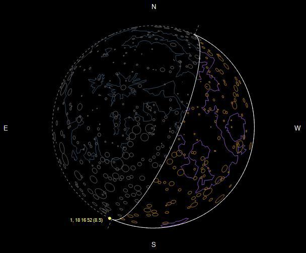

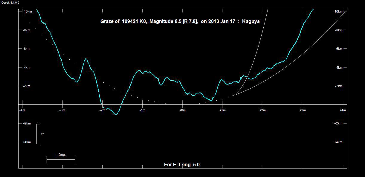

Pour le 17 janvier: la rasante aura lieu par le pôle sud.
Le profil sera très découpé, mais elle aura lieu très près du limbe éclairé, d'où la nécessité d'un gros diamètre:

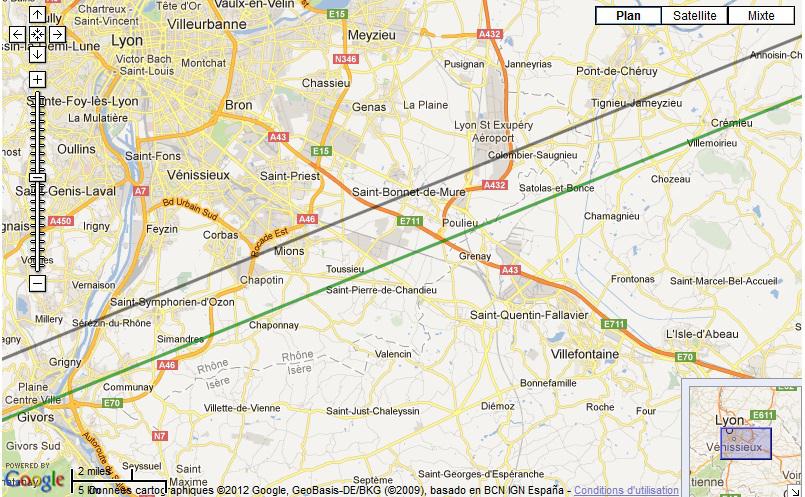

Voici la carte générale de la région lyonnaise.
Pas eu encore le temps de me pencher dessus précisément:
Cédric
salut cedric,
peux tu me rapeller ce que sont les lignes verte et grise sur la carte ?
et aussi comment tu parametre Occult 4 pour obtenir ces 2 lignes.
sur ma version je n'obtiens que la ligne verte.
merci d'avance.
Je regarderai ça comme il faut ce soir ;)
Il y à deux cases en haut de la carte normalement, c'est la que tu rentres tes limites nord et sud, qje tu determines par rapport au profil.
Ici jai rentrer une ligne à 0, une ligne à 3km au nord.
Cedric
