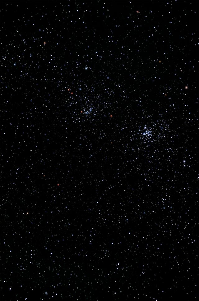

ceux qui étaient aux estivales de l'été dernier se souviennent peut-être des deux Parisiens qui venaient de tomber dans la grande marmite de l'astronomie, et qui espéraient réaliser leur première image avec leur matériel tout neuf?
4 mois plus tard, nous sommes enfin parvenus à maitriser tous les éléments de la chaine, et sommes heureux de vous présenter notre toute première image, prise depuis Paris intra-muros, sans filtre anti-pollution, le 10 décembre 2012, vers 21 heures. Le ciel était dégagé, l'air humide, la température à zéro degré.
80 poses de 60 sec. 400 iso, 20 darks, 19 flats, eos 5d mark II défiltré
refracteur SW equinox 120/900 sur EQ6
acquisition et traitement par nebulosity, photoshop
guidage par PHD
http://www.astronomike.net/ciel-profond/amas/814804.html
Pas aux estivales , et donc pas vu les 2 parisiens :)
Bienvenue , bon débuts pour ce double amas , les parametres semblent maitrisés , manque peut etre un poil de focale avec le 5D.
jean claude.
"paramètres semblent maitrisés": la chance du débutant?
En tout cas photoshop a été bien utile.
Concernant la focale, tu veux dire que, comme je le suppose, notre boitier est un peu sur-dimensionné par rapport à la lunette?
Pierre
Très belle première photo!
Vous pouvez éclaircir un peu le fond...Il faut qu'il soit entre 20 et 30 dans photoschop.
Personnellement 28 :)
Une petite diminution de la taille des étoiles dans le début du traitement apporterait aussi quelques choses :)
De quel façon avait vous procéder pour la map?
Oui c'est un peu cela , le capteur étant gros , l'image est moins "grossie" avec une lunette de courte focale , ceci dit cela convient trés bien aux grands et tres grands champs.
jc.
Concernant la taille du capteur, je suis donc sous-échantilloné ( si j'ai bien compris cette notion dans le bouquin d'astrophoto de Legault). J'aurais donc intérêt à mettre une Barlow X2 ou X3 pour arriver à un échantillonage correct, si cela ne me faisait pas perdre de la luminosité?
Concernant le traitement du fond de l'image, je pense m'en être surtout occupé lors du pré-traitement de l'image dans nébulosity (mais clairement je ne maitrise pas grand chose encore). Dans photoshop, j'ai surtout joué sur les niveaux et les flous gaussiens.
Enfin, pour la MAP, approximation sur le boitier en liveview en mode x10. puis affinage avec technique des aigrettes, toujours sur l'écran du boitier, et, enfin, vérification avec l'outil de mise au point fine du logiciel de capture nebulosity.
En tout cas, merci pour ces remarques qui me sont bien utiles.
Pierre
