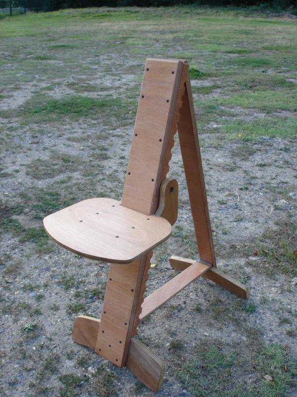

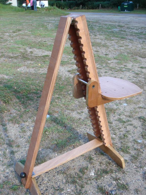

Bjr,
moi j'ai fabriqué celle-ci, en m'inspirant de modèles réalisées sur les forums, mais maintenant si c'était à refaire, j'achèterai celle qu'a exposé le magasin LE TELESCOPE (Paris) aux RCE, en tube acier , siège autobloquant qui se règle à partir du sol . Le prix est abordable 100euros je ne me souviens plus bien, mais c'est le meilleur système que j'ai pu voir jusqu'à présent.

Bonsoir à tous :)
Euh j'ai peut-être mal compris mais l'auteur du post parle d'un dob 500mm à F/D = 4 soit une focale de 2m.
Grosso modo le PO doit se situer à environ 1m80 au zénith, et même pour des observations plus basses, j'ai du mal à imaginer l'utilisation d'une chaise sachant que le PO se situera toujours assez haut.
Toutes les chaises proposées ne sont utilisables qu'avec de "petits" dobsons, style 250, 300mm à 1200 ou 1500 de focale.
Un "palier" amovible, faisant office de siège, qu'on viendrait installer à la hauteur voulue sur un escabeau, est possible pour avoir une position assise mais j'ai du mal à entrevoir cela au zénith par exemple, ou alors avec un escabeau très stable et un terrain suffisamment plat....
chris :)
Modifié par chris29

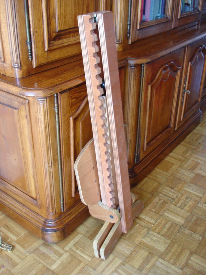

elle est super celle la , en multipli , ca fait propre et c'est solide.
peut etre un poil lourd?
Bsr à tous,
oui Achille le problème du bois c'est un peu lourd! je ne me souviens plus du poids mais c'est plus lourd , et elle reste rangée dans la cave pour les sorties, je ne la monte pas dans l'appart.
Jeap >> la chaise de repassage a un problème, c'est que la position basse est toujours trop haute!
Chris29>> oui il s'agit bien de cette chaise,
http://www.astro-observer.com/basic/chairs.html
elle reste très stable même en position haute, on peut se mettre à genoux dessus et se tenir au dossier, mais tu as raison, pour les grands Dobson c'est un petit marche-pieds qu'il faut , sauf si on observe au dessus de l'horizon;)

edit : la chaise de jp60 fait 6kg : http://91.121.211.202/~webastro/forum/showthread.php?t=64187 :cool:

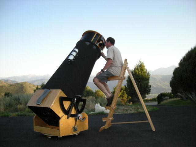

Sur cette page,
http://www.catseyecollimation.com/cperch1.html
il a la "summit"
C'est, bien sur, aux US...
J'imagine que la solution pourrait ressembler à ça...mais en Europe!
marc
Sur la "summit", le gars, on dirait un bébé sur sa chaise :). Dans la même veine, j'aurais donc rajouté un plateau rabattable pour pouvoir y appuyer ses coudes et avoir une position hyper stable et confortable. A noter que sur cette chaise, la plateforme cale-pieds me semble trop petite et peut être source d'inconfort. En effet le gars semble aller chercher loin derrière pour pouvoir poser ses pieds. Avec une plateforme large comme le siège, on aurait les pieds bien posés à plat........
Pour un gros dobson, la "summit" me semble la plus adaptée.
Chris :)
