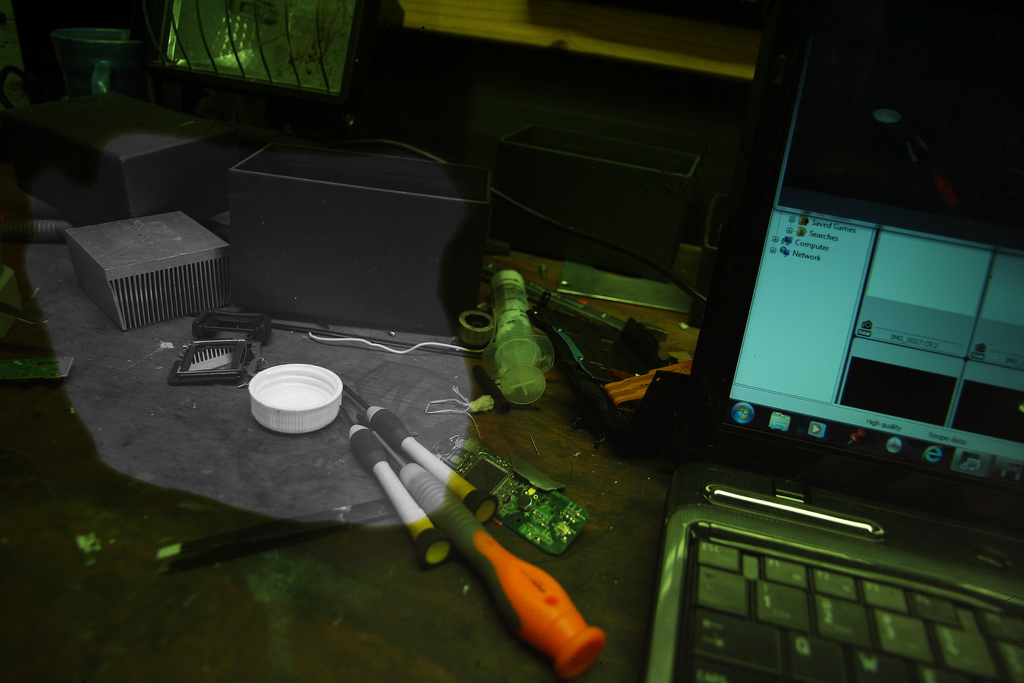

J'ai une réflexion très conne : c'est l'APN qui interprète chaque pixel en rouge, vert ou bleu. En gros, même si tu enlèves la matrice de Bayer, chaque pixel continuera à être interpreté en vert, rouge, bleu même si comme une CCD N&B il captera, sans filtre, les photons de tout le spectre (fonction de sa sensibilité évidemment). En gros : même si on enlève la matrice à la dremel, l'APN continuera de faire une image qui ne sera jamais noir et blanc (puisque le vert prédomine, 2 pixels pour 1 rouge / bleu à la conversion). Comment donc ils peuvent nous présenter une image d'un capteur a moitié sans matrice et avec une partie noir et blanc et une partie couleur ? mis à part un fake avec Photoshop bien entendu ? Avec une débayerisation (au sens développement RAW) la partie "noir et blanc" devrait être verte ... pour obtenir du noir et blanc il faudrait vraiment couper mortellement le vert et donc le reste de l'image devrait être rouge / bleu et non pas avec une prédominance verte. Sans débayerisation, tout sera noir et blanc avec l'aspect classique d'un RAW sur la partie qui contient toujours la matrice de bayer et aspect comme présenté sur la partie sans matrice.

en jpeg oui, en raw absolument pas puisque c'est le logiciel de dématriçage qui fait ce boulot et non l'APN. Et les logiciels astro savent très bien ouvrir un fichier raw sans le dématricer, comme s'il s'agissait d'un fichier monochrome.
Ce qui me gêne, c'est les images partiellement "N&B" : soit le dématriçage se fait, soit il ne se fait pas. C'est donc un fake. Non?

EDIT : je viens de comprendre mon erreur de raisonnement .... L'image ci-dessus fait penser à une image non dématricée avec sa dominante verte d'où l'impression de fake.

Bon effectivement ... si il n'y a plus de matrice, les pixels adjacents risquent d'avoir la même intensité .. et donc la débayerisation (qu'elle se fasse par matériel ou logiciel, là n'est pas le problème) risque effectivement de donner des pixels où R = G = B et donc du niveau de gris. Mon raisonnement était donc un peu foireux (ça arrive et j'avais précisé que c'était une question conne). C'est peut-être donc pas un fake ...

Même en jpeg l'image sera en noir et blanc sur la zone débarrassée de ses filtres, vu que chaque photosite reçoit une quantité égale de rayonnement.
Par contre sur la zone non poncée l'image devrait rester correct, sauf si la bdb a été traitée après coup.
Edit : A la réflexion l'image devrait montrer un déficit de vert, vu que 50% des photosites servent à capter le vert. Il est donc logique que les bords soient verdâtres après un rééquilibrage des teintes pour avoir du N&B. L'image d'origine doit certainement montrer une dominante violette sur la zone traitée, et une BDB normale sur le pourtour.
Modifié par Hans Gruber
Sans oublier que l'APN est forcément défiltré, donc la balance des blancs en RVB devait être dans les choux.
Ce qui me ferait penser à un 'fake' c'est que les bords de la zone 'poncée' sont très nets, ça ressemble diablement à une sélection photoshop. Maintenant, dans le fil en anglais d'autres astrams sont arrivés à enlever la matrice sur des webcams, donc le cas du 1000d n'est pas 'impossible'. :confused:
C'est très juste. Je suis presque convaincu que ce n'est pas un fake. Il ne montre pas de photo du capteur poncé. Bizarre.
