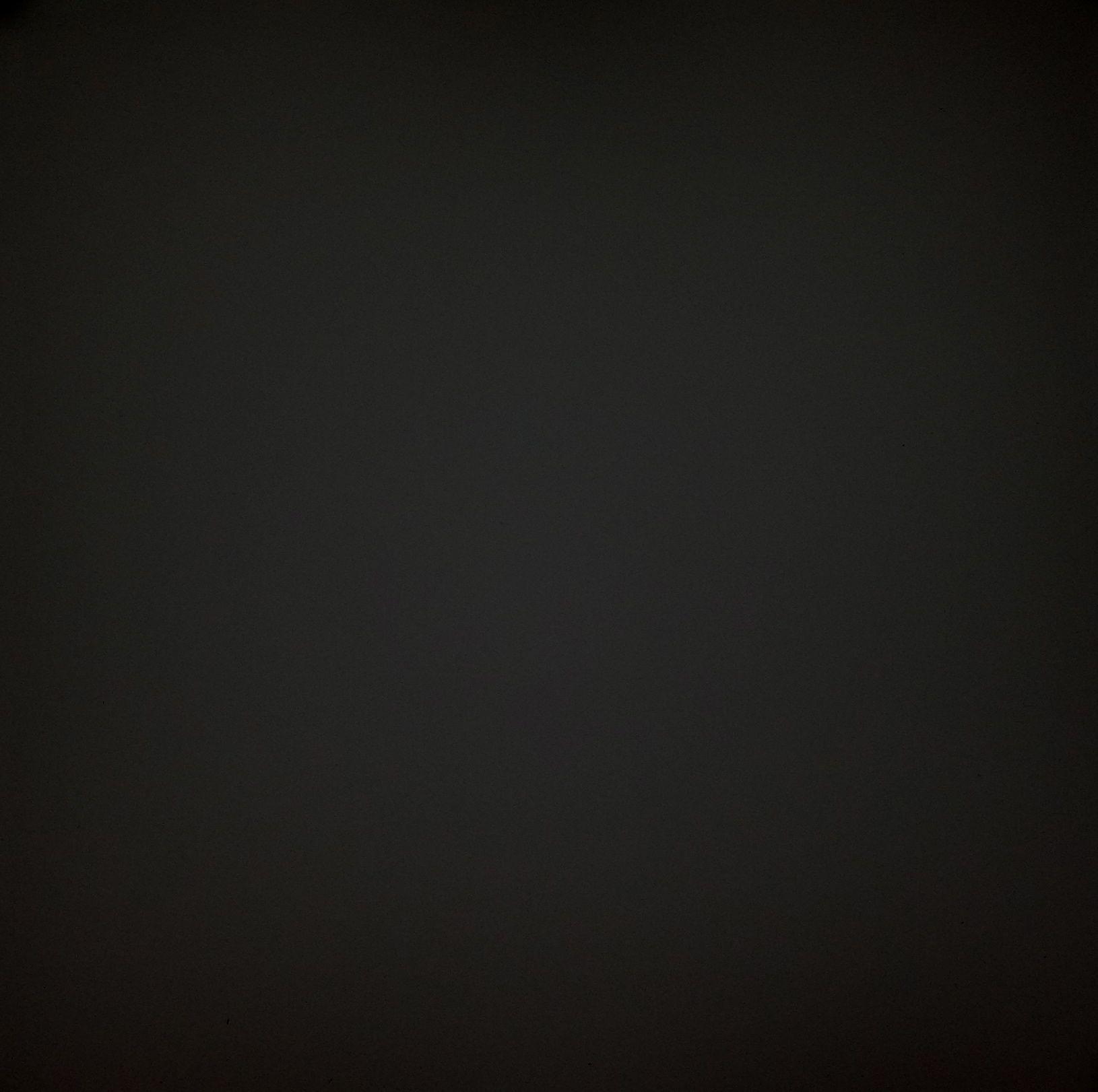

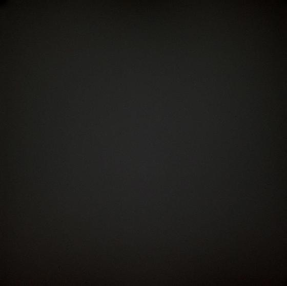

Bon alors maintenant du coup j'ai un gros doute sur la qualité de ma boîte à flat....
Je m'explique : alors qu'à l'oeil nu, l'ensemble parait homogène, sur l'ordinateur c'est pas la même!
dite moi ce que vous en pensez....
et une autre version obscurcie à fond + contraste à photo (sur iphoto)
Dans quelle mesure est-ce acceptable... Je sais que le mieux serait de tester en live mais bon vu le temps en ce moment.
Merci pour votre aide!

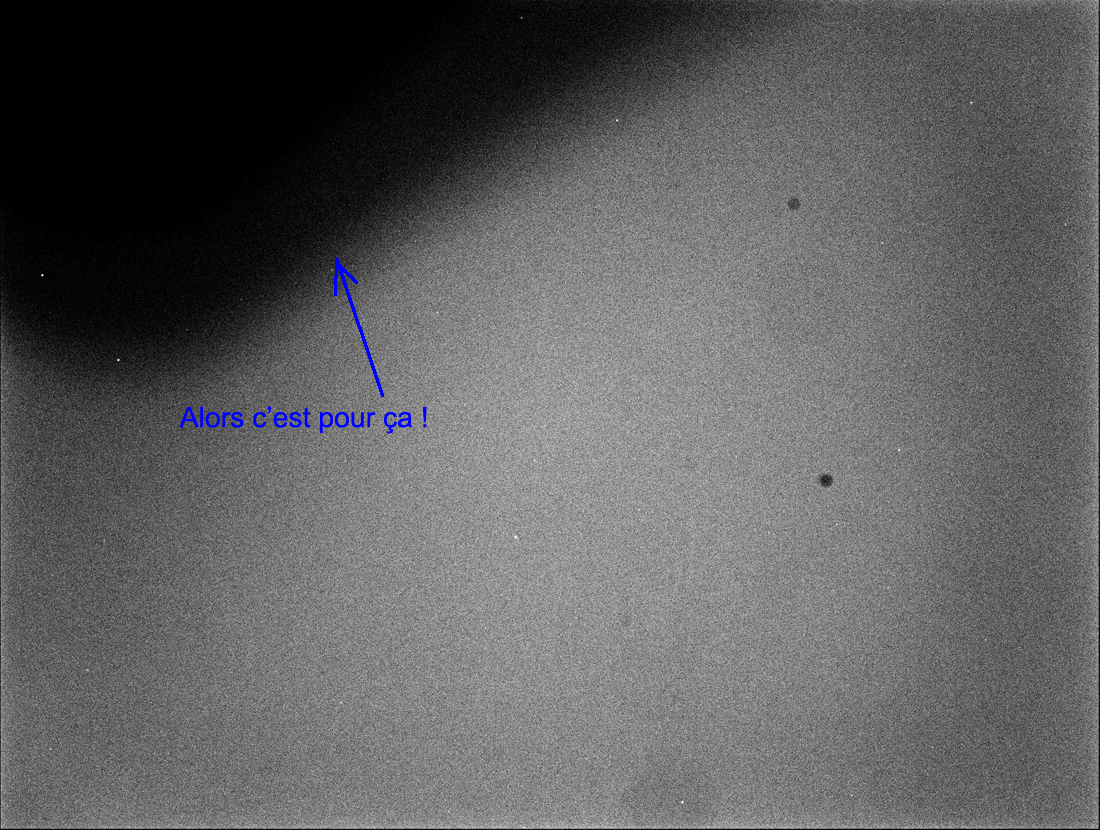

... c'est normal de poser plusieurs secondes pour éviter l'ombre de l'obturateur...
Flat sur filtre L 1/10ème de s. Atik 383L+M sur APO 127/950. Cette ombre est sur tous mes flats.
Il faudra que j'allonge les temps.
Merci du tuyau Christian.

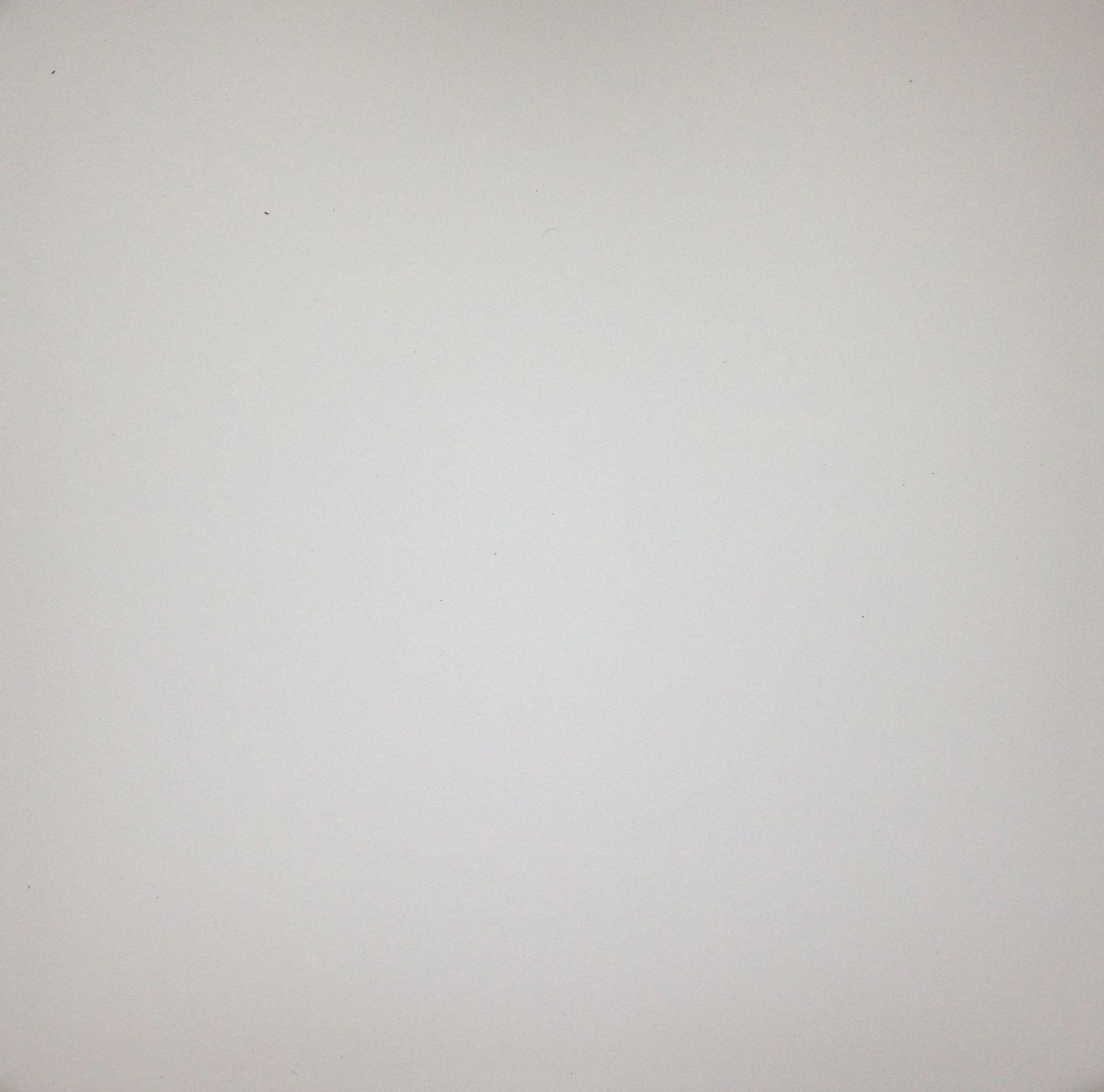

Petit up
Ben ça me semble normal. Ton optique a un peu de vignettage, mais c'est justement pour ça qu'on fait des flats.
Oups, j'ai oublié de préciser qu il s'agit d une photo de ma boite à flat seule. C'est une photo de la plaque d opaline qui la recouvre faite avec mon iPhone...
Bon, dans ce cas, tu as immortalisé le vignettage de l'optique de ton iPhone. :)
Une solution: tu t'éloignes pour que la boîte ne remplisse que le tiers central de l'image, puis tu fais un recadrage.
Cela dit, le plus juste serait de faire deux flats: un avec la boîte et un sur le ciel bleu (ou gris) en journée, avec une feuille blanche sur l'ouverture. Tu compares les deux, tu verras bien si c'est ressemblant. ;)
Merci orionrider! Je ferais des tests plus poussés dès que possible....
