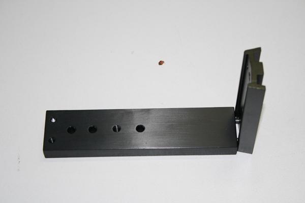

Ceci étant, as-tu pensé à voir si le C5 ne pouvait pas être monté avec un support en "L"?
Ca ne devrait pas trop augmenter le porte-à-faux
(simple idée pour réflexion, je ne l'ai jamais essayé).

Ca se défend, le total est un peu moins cher quand même et elle est sans doute plus légère (et aussi rigide) que la monture SE1 du Nexstar. Seul avantage de cette dernière : elle a une table équatoriale qui permet de s'initier à l'astrophoto, au moins en grand champ. Il existe des queues d'arondes équipées d'une vis Kodak : http://www.teleskop-express.de/shop/product_info.php/info/p237_TS-Dovetail-Mounting-Bar-Vixen-Style---buttonhole-and-1-4--Screw.html

J'ai commandé un support en L, je ne l'aurais pas avant janvier, en attendant j'explore d'autres possibilités entre autre les anneaux, mais impossible d'en trouver disponibles en 150 mm

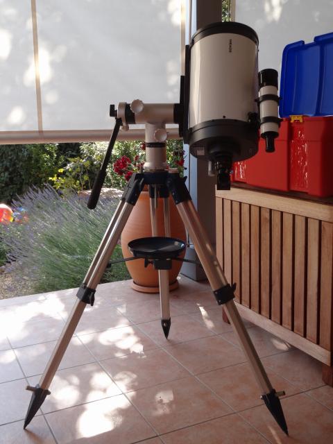

Sur ta photo tube monté, tu retournes le tube tu as la molette en bas et le chercheur en haut, ( c'est bête mais j'ai fait l'erreur avec le miens la première fois et c'est en observant que je me suis dit je suis trop c... ) mais je ne suis pas en goto, tu peux toujours essayer.
Rester dans cette position et changer l'emplacement du chercheur n'enlève pas le pb de la molette de map qui est très mal placé ainsi.

oui si le Telrad ne passe pas, le Quik finder est une bonne solution, un peu moins pratique que le Telrad qui possède des cercles représentés sur les ATLAS et un meilleur réglage de l'intensité! le problème des Quik finder c'est le réglage de luminosité toujours trop lumineux et les piles boutons qu'il faut changer fréquemment, sur le Telrad on peut oublier de l'éteindre la pile dure longtemps!
Attention de ne pas oublier le pb de la molette de map, sur mon sc8 meade c'est très inconfortable d'observer avec la molette sur le frond, voire impossible de bien placer l'oeil avec certains oculaires. Sur ma photo il y a le reducteur qui éloigne le rc du tube mais sans reducteur cela risque d'etre ennuyeux.
