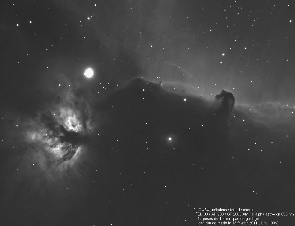

Tiens un avant gout de ce que tu peux faire avec (mais peut être pas de suite)

PS. : belle photo de la Tête de Cheval, au passage.

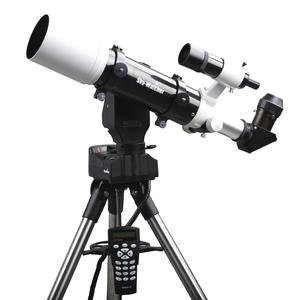

Côté monture capable de supporter une 80ED, la quadrature du cercle entre une azimutale et une équatoriale existe : une Ioptron SmartStar TM-A 8600. Elle fait les deux ! Elle est complète au niveau électronique (GPS embarqué pour faciliter la mise en station). Pour connaître sa raquette de commande, je confirme qu'elle est plutôt intuitive d'utilisation.
Kona87, l'ED80 sera mon premier instrument pour découvrir le ciel donc ce sera l'observation des planètes uniquement et ensuite je verrais.
Cette monture qui fait les deux c'est super mais c'est facile à prendre en main ? Car en plus d'être blonde je suis vraiment blonde ! ;-)

J'ai un petit côté blond(e) moi aussi et ça ne m'empêche pas d'arriver à mettre ma monture en station (c'est une Ioptron également. Pas le même modèle mais le même système GoToNova) Je craignais de ne pas réussir à la mettre en station correctement, mais je dois dire que le système est très facile à utiliser. Tu peux y aller sans crainte.
Un adhérent de mon association a une SmartStar, il ne tarit pas d'éloge sur sa facilité d'utilisation et sa fiabilité.
