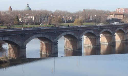

et une photo prise depuis le pont St michel, à côté du Kléo et du palais de justice
( l'immeuble rouge au fond à droite. la photo est prise à 2km de distance :D )
