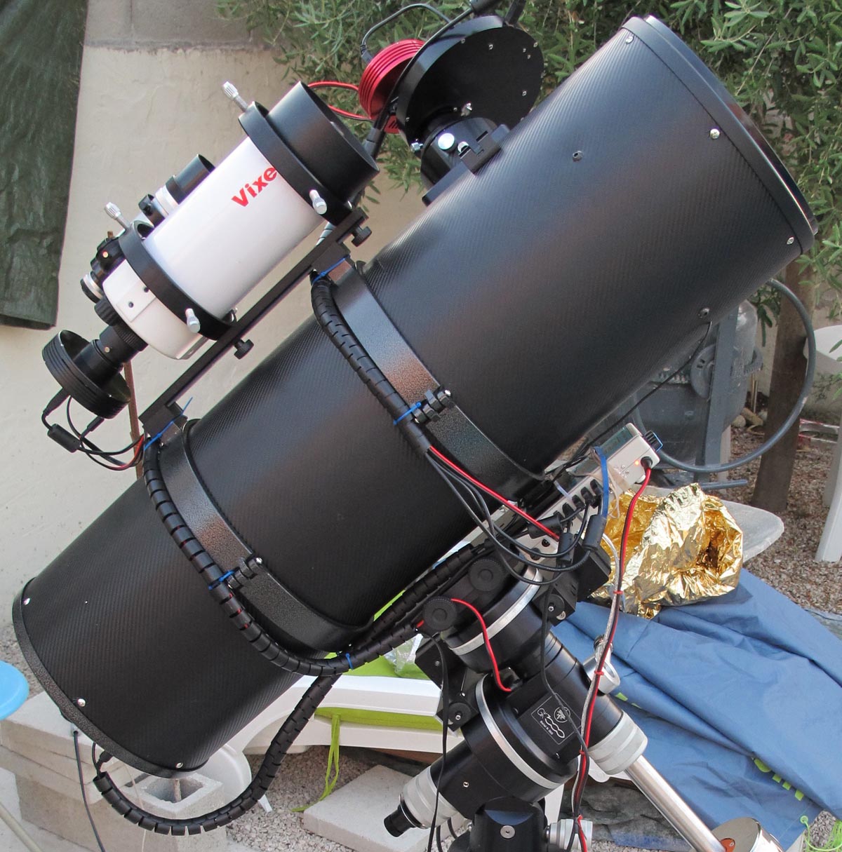

je vous livre ici quelques images des modifications apportées sur mon tube GSO 10".
Changement de l'araignée du secondaire par un modèle courbe pour pouvoir supprimer en grande partie les Aigrettes.
Malheuresement je me suis trompé lors de la commande avec un modèle plus petit , j'ai donc du adapter les branches courbes sur le support d'origine
J'ai commandé l'araignée chez destiny 1800

L'araignée à la livraison :
L'adaptation sur le support d'origine :
Voici ensuite l'installation de la resistance chauffante kendrisck 28
http://www.kendrickastro.com/astro/newtonian.html
Commandée chez telescope service :
http://www.teleskop-express.de/shop/product_info.php/language/en/info/p3813_Kendrick-Heizmanschette---fuer-geklebte-Newton-Fangspiegel.html
Le packaging bien complet à la livraison:
L'installation de la résistance sur le support de secondaire :
La mise en place des pistes d'alimentation en cuivre :
Montage de tous les éléments sur l'araignée aprés peinture :
Et réinstallation dans le tube
Vous remarquerez au fond du tube également la résistance chauffante du miroir primaire autour de celui ci.
Le tout est piloté à partir de l'ordinateur grâce au MountHubPro d'HitecAstro.
Voilà si cela donne des idées à certains ;)
François
Supers modifications, bravo! même si conceptuellement à épaisseur de lames égales, les lames courbes affectent un chouille le rapport de Strehl donc le contraste.
