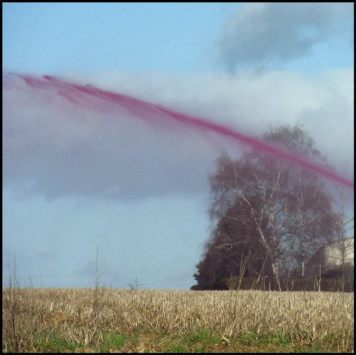

L’autre jour je me promenais en vélo dans les Dombes et j’ai vu l’arrosage d’un champ plutôt curieux par la couleur du liquide dispersé. Je me suis arrêté pour photographier la chose. Un peu plus loin j’ai du mettre mes roues dans les flaques du dit produit qui avait ruisselé jusqu’à la petite route que j’empruntais. A vue de nez, au sens propre, ça sentait plus le biologique que le chimique mais j’aimerais savoir ce que c’est.
Si certain ont des notions ?
La couleur était bien telle que sur la photo, à très peu près :

pour ton épandage à couleur vinicole, un engrais NPK rouge est peut être le candidat, un exemple : http://www.florol.fr/136-engrais-florol-rouge-liquide--bidon-20-litres.html
Merci Poussin :)
Oui ça peut-être quelque chose comme ça, mais il s'agissait d'un épandage en masse, les quelques minutes pendant lesquelles j'ai vu débiter devait représenter quelques centaines de litres, il faut une grosse citerne à l'autre bout, ou un système d'injection du produit dans l'eau.
j'ai un gros doute , pour etre gendre d'agriculteur, les engrais sont pesés a l'hectare pour un rendement optimal, ca bombarde jamais comme ca au canon d'arrosage!!
au prix que coutent ces produits...
je dirai plutot un produit de nettoyage pour les circuits d'arrosage.

Peut-être mais dans ce cas pourquoi faire tourner le canon comme pour un arrosage normal? Ca épandait dur, et il y en avait sur la route située à au moins 50m (pas en arrosage, je n'en ai pas pris sur le museau comme ça arrive parfois, avec de l'eau pure, j'espère :)). Ca devait couler au niveau du sol mais une haie m'empêchait de voir le champ proche à cet endroit.

ca peut etre aussi les eaux de rincage des cuves d'une cave.
c'est pompé et arrosé sur les champs.mais la ca parait trop coloré. bref, le mystère s'épaissit :)

D'une part ça parait effectivement très concentré, d'autre part ce n'est pas un coin à vin. A part le maïs, et les étangs à quelques kms de là...

C'est peut être bien ça ; les bourbes et les lies sont parfois redistillées pour récupérer un peu d'alcool, et le liquide débarrassé de l'éthanol (les vinasses) sont épandues dans les champs pour apporter de l'azote.

oui,mais sous forme sèche. le tas de marc de raison de la distillerie proche de chez mes beaux parents finit effectivement tous les ans dans les champs des paysans du coin mais ca arrive par bennes, pas par aqueduc :)
de plus les distilleries sont équipées OBLIGATOIREMENT de stations d'épurations pour ne pas rejeter d'effluents de ce genre!!

Ta remarque est assez amusante, car il se trouve justement que je travaille en R&D dans un grand groupe, dans le secteur alcool, et que nous distillons du marc et des bourbes chaque fin d'année. Les vinasses sont directement épandues dans les champs par un réseau de canalisations dédiées qui représentent un réseau d'un rayon d'une 15aine de km.
Non, les boues ne peuvent pas être épandues avec un jet.

Effluents viti-vinicole!
Qu'est-ce que c'est d'ailleurs précisément?
Ah zut je n'avais pas lu cette partie.
Il s'agit ni plus ni moins de vin qui a été distillé. On peut ainsi récupérer 5 à 8% du volume sous forme d'éthanol, le reste contient majoritairement de l'eau, plus les minéraux présent dans le raisin.
Généralement cet éthanol est destiné au marché technique, il est rare qu'il rejoigne la filière alimentaire. Chez nous il est utilisé en carburation (c'est en partie ce qu'on retrouve dans l'essence à la pompe).
ici il n'y a PAS UNE distillerie qui laisse sortir autre chose que du sec pour l'épandage.
les bacs de décantations servent ici a separer les boues, qui sont mises a secher, le reste part dans le reseau d'assainissement.

Je connais un peu cette distillerie, il s'agit d'une toute petite unité, ce qui explique peut être qu'ils ne font pas d'épandage (si c'est effectivement le cas...).
A titre de comparaison le site sur lequel je suis produit annuellement 370 00 hl d'éthanol agricole pur, plus environ 200 000 hl de solvants divers, et nous sommes la plus petite entreprise du groupe.
Bien évidement le résidu de distillation des solvants passe par une station d'épuration, mais uniquement parce qu'il contient des impuretés "chimiques". Les vinasses ne contiennent rien d'autre que ce qui se trouvait dans le raisin, non seulement traiter ce flux en station serait un non sens économique puisque les agriculteurs l’achète, mais surtout ça ne servirait à rien, car les composés présent sur ce flux ne peuvent pas être dégradés en station puisqu'il s'agit de sels minéraux et de levures qui vont se retrouver dans les boues, qui vont être épandues...
La nappe phréatique elle s'en balance, les vinasses ne sont rien d'autre qu'un engrais très dilué que les plantes vont consommer (du moins ce qui n'aura pas été lessivé vers un cours d'eau).

toutes les distilleries du secteur sont sur le même shéma, mon beau père recupère (c'est chacun son tour) , du compost de raisin, mais sous forme de matière sèche (enfin, poisseuse :) ).
je sais qu'il y a une quinzaine d'années les paysans allaient avec des tonnes a eau faire le plein, depuis ce n'est plus le cas , c'est livré en camion benne.
