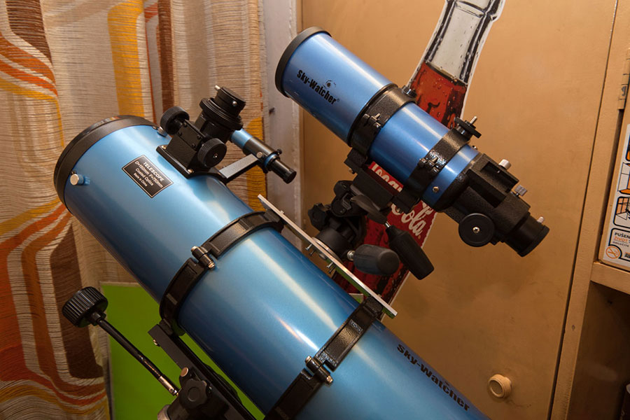

Patte a raison, sur le SW150/750 il faut dévisser la bague qui porte les oculaires. On visse un adaptateur en T2 à la place de cette bague pour gagner quelques cm de backfocus.
Pour les SW récents le filet est normalement M54.

Sur les anciens modèles à crémaillère et PO 31,75mm, c'est cette pièce qu'il faut dévisser (le truc noir entre les deux flèches, ici sur un 130). Pour le pas de vis, il vaut mieux confirmer auprès de quelqu'un qui sait, ou demander chez TS.

Remonter le primaire ne va pas facilement sur le SW bleu où il faudrait 3 cm.
Donc, dévisser la partie où on met l'oculaire et y visses la bague T2.
En outre, on peut laisser la bague à demeure et revisser la partie pour oculaire par dessus:

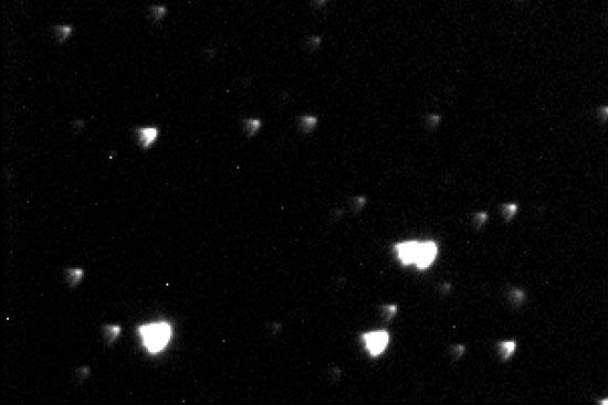

Oui, c'est toujours mieux d'avoir un peu de marge, c'est certain ! Et euh... question de béotien : ça sert à quoi précisément un correcteur de coma ?
En visuel ça ne se remarque pas vraiment mais en photo c'est flagrant: avec un télescope Newton, surtout f/5 ou f/4, plus on s'éloigne du centre optique, plus les étoiles sont déformées. Dans les coins, elles ressemblent à des volants de badmington.
Le CC permet de limiter cet effet. On obtient des étoiles plus fines en bord d'image.
Si tu comprends un peu l'anglais, vois ici pour plus d'infos sur les aberrations des télescopes: http://www.umich.edu/~lowbrows/reflections/2007/dscobel.27.html
