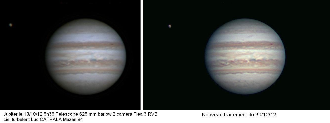

Sur la Lune et les images du 625 mm je n'ai pas d'amélioration notable par contre en planétaire c'est bien mieux, ce qui prouve que je traitais comme une tanche.:(

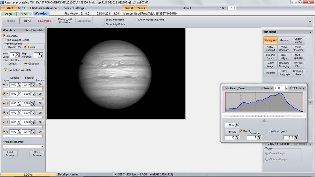

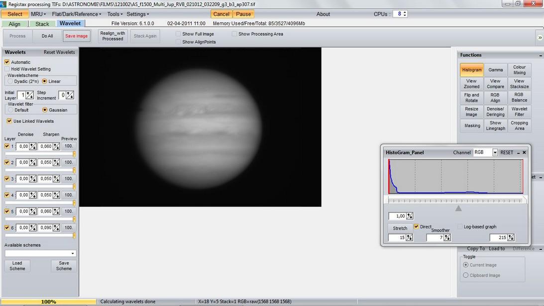

1/On charge le tif.
2/On active le "Use Linked Wavelets".
3/On ne touche pas les "denoise".
4/Sur le niveau 6 on mets le curseur à fond à droite.
Ensuite suivant le cas : si l'image s'est dégradée on descend un peu la valeur du "sharpen" soit si elle n'a pas bougée on augmente le "sharpen" jusqu'à trouver la dégradation ensuite on redescend d'un cran.
5/Jusqu'au niveau 1 la manip est la même a priori vous devrez descendre le "sharpen" chaque fois.
6/Maintenant vous allez pouvoir jouer sur les "denoises" et les "Sharpen".
En augmentant soit le "Denoise" du niveau 1, 2, ou 3 vous pourrez augmenter à votre convenance les "Sharpen" en essayant toujours d'être à la limite du bruit. Pour plus augmenter les "Sharpen" de niveau 1 ou 2 vous pourrez baisser les "Sharpen" de niveaux 4, 5 ou 6. A vous de trouver l'image avec le contraste qui vous convient et le bruit minimum.
7/Il ne reste plus qu'a jouer sur l'histogramme le contraste et la lumière à votre convenance.

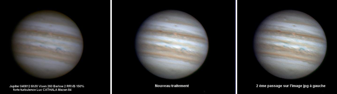

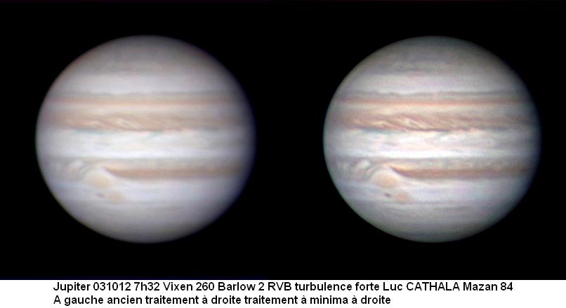

A noter que ce système peut encore être appliqué sur l'image finale pour l'améliorer (exemple 4).
Quelques exemples :

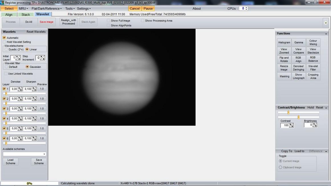

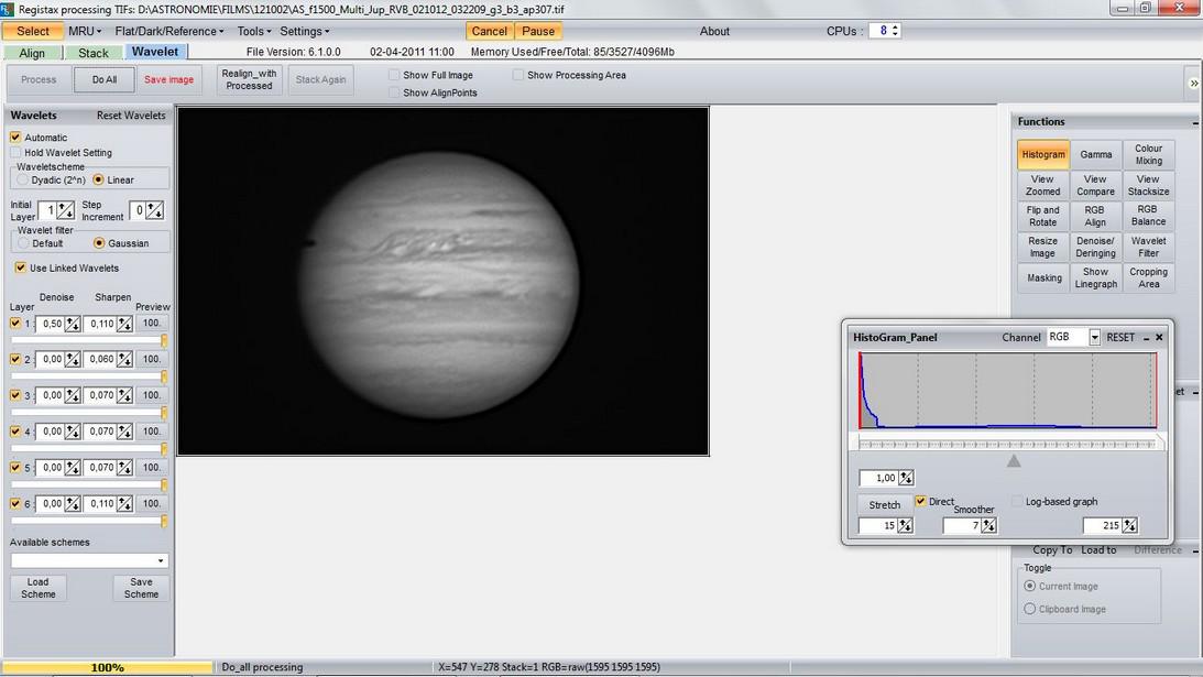

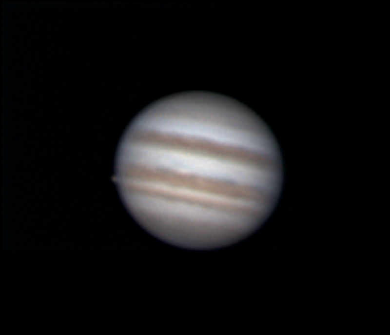

J'ai testé les ondelettes à la "sauce CATLUC"
Voici d'abord l' image finale que j'avais faite avec mes ondelettes:
J'ai repris mon image stack et j'ai fait les ondelettes à la méthode CATLUC
Voici l'écran Registax:
Uploaded with ImageShack.us

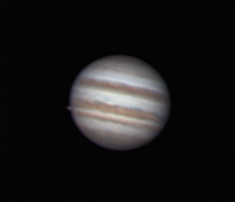

Et voici l'image finale terminée sous CS3:
J'ai suivi la méthode et j'ai poursuivi en repartant du niveau 6 vers le niveau 1
en augmentant le sharpen et le dénoise mais en réduisant un peu le curseur des ondelettes (je préfére des traitements plus doux)
Ce qui est étonnant c'est que c'est le niveau 6 qui traite les détails les plus fins ???
Dans la mesure où je n'aime pas trop les traitements accentués je trouve que c'est un peu mieux.
En tout cas c'est une bonne idée et il faut peut être la creuser (avis aux spécialistes!)

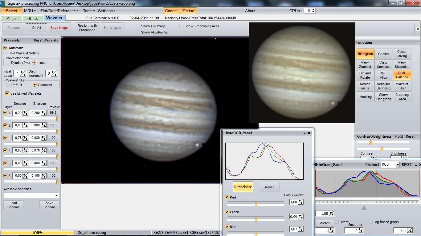

Pas le temps de fignoler mais en utilisant ta Jpg (et pas la tif) j'arrive à ça. Le problème c'est que comme d'habitude on fait des variantes à la recette.:be:
Bonne journée.

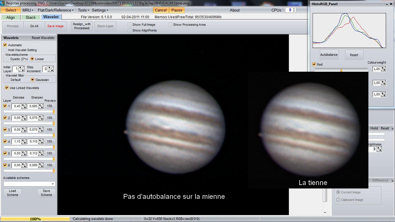

Bonsoir à tous voici ce que cela donne sur un avi d'hier soir par turbu importante, traité avec les deux méthodes. Lla première ondelettes niveau 1 2 et 3 sharpen et dénoise la deuxieme avec la méthode Luc ondelettes de 6 à 1 en suivant sa procédure. Pour ma part il me semble que la première méthode donne un résultat meilleur . A refaire avec de bonnes acquisitions.
831094convvideo0097130102213236g3b3ap28NIVEAUX61bmp.png:)

Exemple sur une grosse Jupiter de Fisac.
