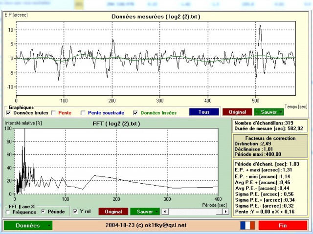

Je tente de tester ma nouvelle bête: l'ieq45, avec sur son dos, un astrographe 8" Orion + un triplet WO ZS66 apo. (le tout faisant 14kg).
Une fois les tests réalisés, je ferai un petit compte rendu sur le forum :)
Depuis 2/3 soirées je tente d'avoir un autoguidage à peu près respectable, mais j'ai beaucoup de mal à avoir un suivi avec PHD. Je ne sais encore si cela provient d'un mauvais setting au sein de soft, ou bien un mauvais équilibrage (n'ayant pas de contrepoids pour l'instant, j'utilise des haltères :D )
Bref apres un suivi de 10mn sur une étoile à l'Est, voici ce que sort PEAS :
1er graphe (soit dx soit dy)
767224logpeas.jpgp><p>Alors n
Bref je tourne en rond, avec 2x10mn j'obtiens les mêmes courbes, beaucoup trop plates pour cette monture.
Merci pour vos idées et remarques.
Jonathan
Modifié par yonafunu
Ben deja pour tester l'EP c'est sans autoguidage.... Ça te permettra de voir d'eventuels soucis mécas...
Ensuite peut-etre un souci de reglage, calibration...

Salut, dans phd, il y a un menu en haut ou tu peut activer le log.
Ensuite, analyse cela avec pecprep. ca marche normalement bien.
il faut aussi agrandir la zone d'analyse de phd et passer de 15 pixel (par defaut a 50 ou 100...)
