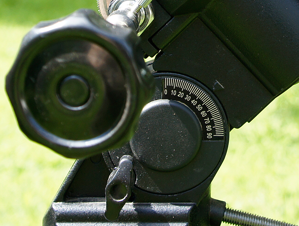

Bonjour mon problème est que je n'arrive pas a la mettre pour que la monture suive l'objet pointé. On ma dit qui fallait mettre un axe sur un chiffre précis par rapport a Polaris mais j'ai pas compris. J'habite a toulouse et je sais pas quel est le chiffre qui correspond a ma ville et je ne sais pas quelle est l'axe car yen a 3: celui qui monte et deux autres. J'avais déjà posté un message similaire mais on m'avais passer une video ou j'ai pas trop compris
Merci de m'aider ^^

la latitude correspond a quelle molette et sur ma monture ya pas 43 ça va jusqua 20 et en dessous ya des chiffre genre 20 et en dessous ya 3
tu sais, à coup de bidule au dessus du truc qui ressemble à un machin ça risque de durer longtemps.
On ne sait même pas si c'est une NEQ3 ou en dessous.
Tu as 4 axes sur une monture:
La latitude et l'azimut tout en bas.
Latitude: la monture monte et descend avec une vis à l'arrière tout en bas près du socle.
L'azimut: Sur une EQ2 c'est simplement le fait de pivoter sur le trépied, on serre par en dessous.
AD et DEC: c'est en haut, avec des manettes ou des flexibles et on a les freins.
Tu devrais peut être commencer par lire ta notice.
Sinon, on peut t'aider mais ça ressemblera à rien surtout si quand on te parle de latitude tu regardes l'axe d'AD.

La "latitude", ça se règle une fois pour toutes sur ton lieu d'observation s'il ne change pas. On peut trouver la latitude sur google earth ou dans un manuel scolaire de géographie :).
Après, il y a les trucs avec les flexibles (les tiges molles): ça, c'est pour régler en déclinaison et en ascension droit: je renvoie à ce sujet au logiciel stellarium dont on avait parlé l'année dernière :).

je vois qu'elle est l'axe grâce à vous donc merci :D mais on ma dit qu'a toulouse le chiffre correspondant est 43° est sur l'axe ça va pas jusqu’à 43 ca s’arrête a 23 est en dessous ce ces chiffre il yen a d'autre par exemple: 15 ou 14

donc je ne sais pas comment ça se lit est a quoi correspond 43° merci pour les réponse vous êtes super :banana::break::be:

Patate, tu regardes l'axe AD :D
15 et en dessous 9
14 en dessous 10
