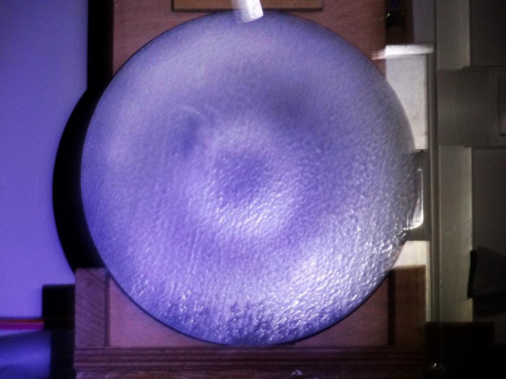

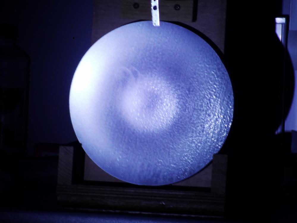

Nons polissons actuellement un miroir de 255 mm.
Voici les photos de celui-ci terminé, lorsqu'on l'éclaire avec une lampe, que pensez vous des anneaux que l'on voit ?
Autre question, comment determiner la focale exacte ?
Merci

Il conviendrait de faire un "vrai" foucault pour estimer la qualité du miroir; ou de le faire tester par un artisan bien équipé ( méthodes interfèrométriques par exemple)
La focale se mesure : une source "à l'infini" , une image sur une feuille de papier, on mesure la distance. Si vous souhaitez un calcul, il y a une formule en fonction de la flèche et du diamètre de la pièce :)
Bien sûr attendre d'autres avis

oui pour la focale. Attendre un jour de pleine lune et la viser...Avec un bout de papier, trouver l'image de la lune qui sera au foyer.

De jour tu utilises une feuille de papier pour voir ou ça focalise.
Ton miroir n'est pas alluminé, ce sera pas un four solaire.
D'après ce que j'en avais lu tu auras besoin de mettre de l'huile sur la face optique pour augmenter un peu sa réflectivité pour avoir une tache visible.

pour surfacer un miroir c-a-d le paraboliser,il faut au minimum un foucault;là comme ça avec une torche on sait pas comment est la surface;
de toute manière;il faut mener un travail de retouche suivi de contrôle au foucault pour savoir comment est le miroir;ou star test
il faudrait relire la littérature traitant le sujet,et savoir qu'il faut au minimum un foucault pour polir son miroir sauf à vouloir un "cul" de bouteille

Venant d'un "tailleur de miroir" cette question me surprend quand même ;).
Je pense qu'il est préférable de mettre le projet en standby et de bien se documenter au préalable. C'est préférable pour éviter de faire de gros écarts non rattrapables.
