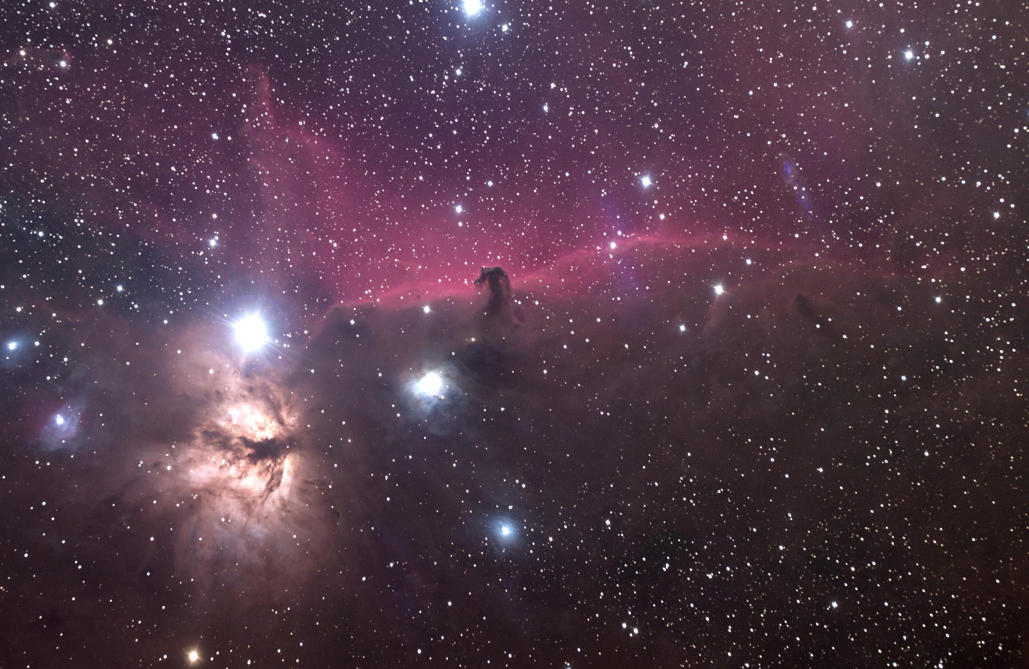

Bien, après des mois de disette du au temps excecrable en 2012, 2013 commence mieux. J'ai fait hier soir IC434 à l'hyperstar sur C14HD, 25 poses de 300 sec avec l'Atik 11000-CM.
Voici le résultat:
Cette image n'est pas traitée. elle est juste la résultante d'une addition Sigma sou Maxim et d'une ddp.
Je voudrais la traiter sous PI, mais je n'ai pas encore regardé. je me débrouille bien avec les galaxies, mais le traiemen pour ce genre d'objet risque de diférer sensiblement...
Et, comme le mieux est l'ennemi du bien j'ai préféré vous la montrer brute de pomme.
dites moi ce que vous en pensez, moi je l'aime bien, car baucoup de détails.
a+
PS, ce soir, si le ciel le permet, je tente la sorcière...

Je suis hélas et contrairement aux amis,un peu sur ma faim avec ton image.
Le point positif,l'ensemble est agréable.C'est bien ,non?
Les points négatifs,tu as vu,c'est au pluriel:D
-L'ensemble est trop rose.
-Ngc 2024,Ic435,Alnitak,Sigma orionis sont plus que crâmés.Ton traitement
est trop agressif.Ou tes poses à l'hyper sont trop longues,ce qui fait que ton
signal est saturé à l'origine.
-Les draperies derrière le dada sont inexistantes.
-Et enfin sur la droite du dada tu as un gradient bleu(reflet) divisé en deux qui
je pense,n'existe pas.Pas la première trace bleue,hein,la seconde en s'éloignant du poney.
Voilà,oui je sais c'est pas gentil,et pourtant,je suis un agneau.:D
Ah oui,j'oubliais,une particularité de ton image qui me fait rêver,se trouve
au dessous du cheval,toute cette partie,à part ic435,me fascine de par
ses détails.Détails assez durs à sortir en règle générale.
Bon Serge,continue,et fais nous rêver avec ta grosse berta.;)
Et tu as vu,je n'ai pas parlé de tes étoiles!!!!!
Jean-Pierre
Modifié par j_pbeausoleil 06

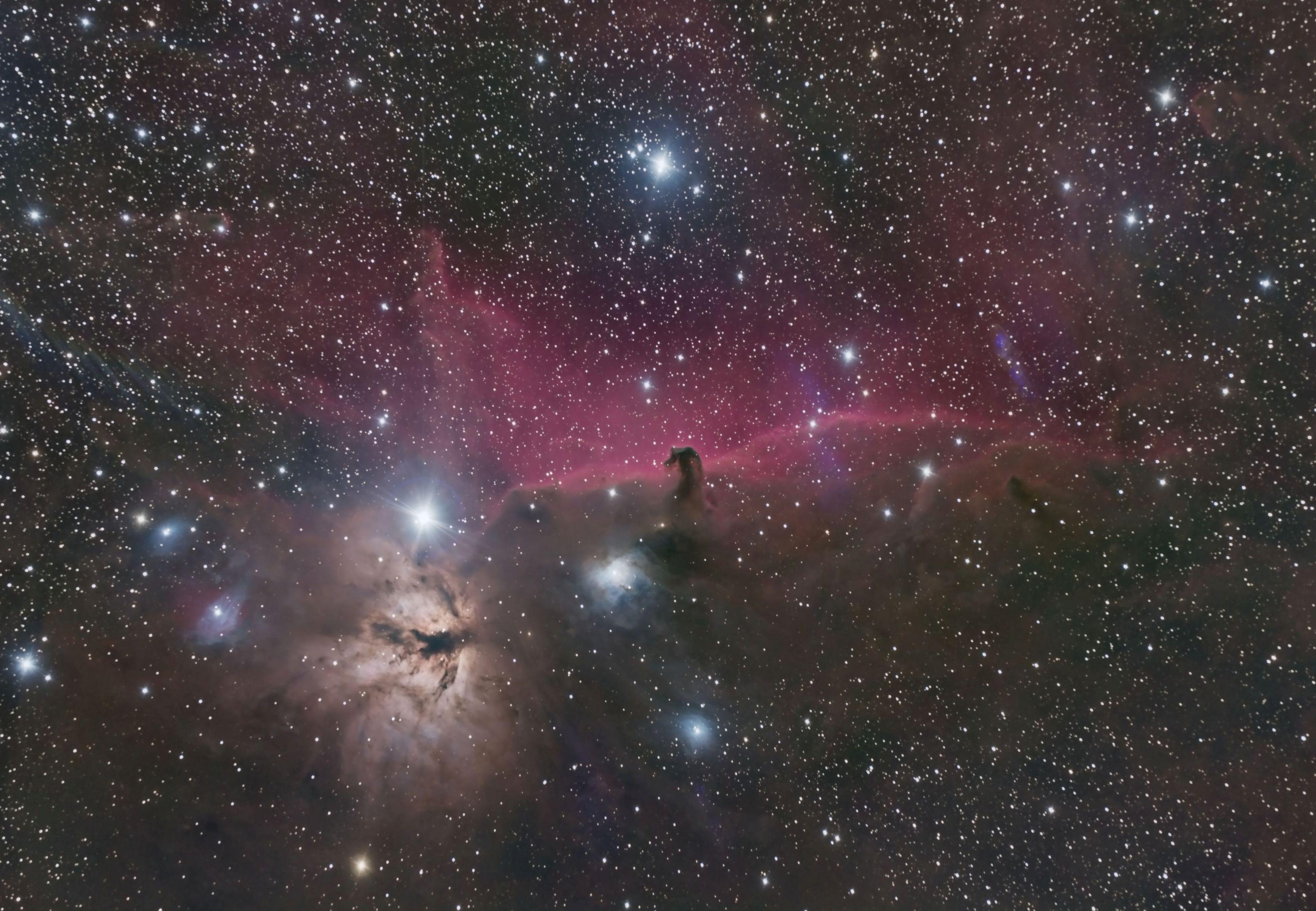

Bon, comme je l'ai dit, l'image présentée ci-dessus n'est pas traitée donc c'est normal que la couleur soit "off". voici la version passée dans PI:
Comme toi, ce qui me plait dans l'image, sont tous les détails en dessous du cheval, avec toutes ces poussières. Je ne pense pas que les poses de 5 minutes soient excessives, en fait, elles découle de savants calcul de rapport signal sur bruit en fonction de la montée du FDC (un tableur dont Tiflo m'avait donné le lien). Et comme tu peux le voir, sur la version PI, c'est sérieusement décramé. Pour les draperies, j'étais surpris de ne pas les voir moi non plus. Je les vois surtout sur les images en Halpha, mais rarement sur les images "plein spectre"? ou est ce que je aconte n'importe quoi?
Mais bon, avec tout le signal qu'il y a ici, pour ne pas les voir, je sais plus que faire...
Pour les étoiles, tu as là toute ma reconnaissance!:be:
Pour les reflets, c'est un problème majeur de l'hyperstar, avec toutes ses lentilles... Avec Alnitak dans les parages, ça passe pas inaperçu...

Ah oui,c'est déjà nettement mieux,sans parler des reflets .
Tu as pu décrâmer les objets,et ta flamme est plus belle ainsi.As tu regardé ta balance
des couleurs (jouer sur le curseur du rouge peut-être?).
Bravo Serge.
Jean-Pierre

non, je ne suis pas allé chercher midi à 14 heures, j'ai fais une calibration des couleurs sous PI, avec quelques centaines d'étoiles en sélection. Les couleurs sont pas mal à en juger par l'histogramme, avec peut être le rouge un chouia trop haut, mais vraiment pas grand chose...
Merci à toi. Mes images sont invariablement meilleures après que tu ai posté dans mes sujets. Je suis loin d'avoir ton attention du détail...
Enfin, je tente le grand saut ce soir avec la sorcière... J'èspère que ça va le faire. Enfin, j'ai vu un gars, qui lui avait tiré le portrait à l'APN donc à voir, mais j'ai peur...:mort:
Modifié par C14edgeHD

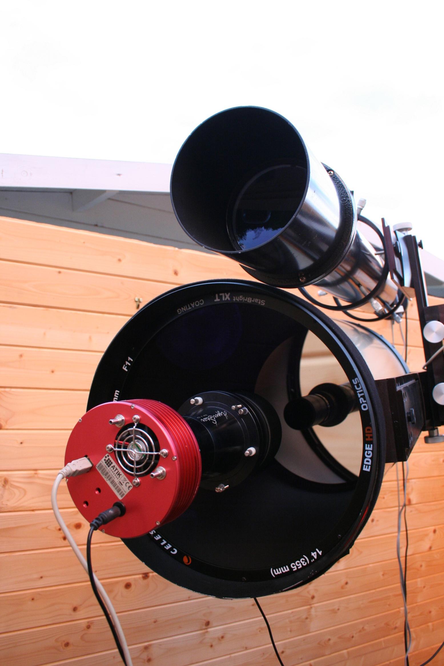

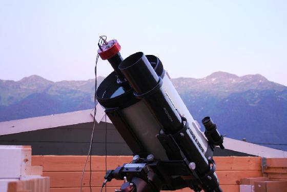

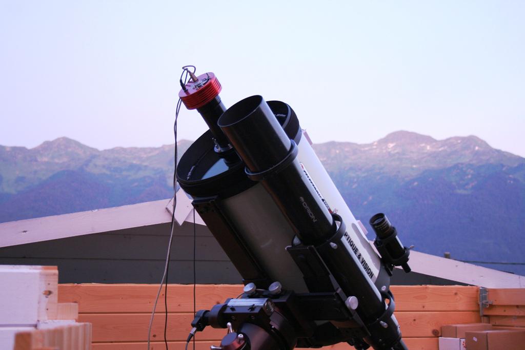

AS tu une photo de 'lensemble? Merci
Tutu,
non, pas encore, en général, je fais la MAP au centre du champ, point barre. Les étoiles souffrent de coma, et donc je ne suis pas sur que la MAP puisse y changer quelque chose, mais pourquoi pas...
Voici, des photos du setup:
voili voilou.
