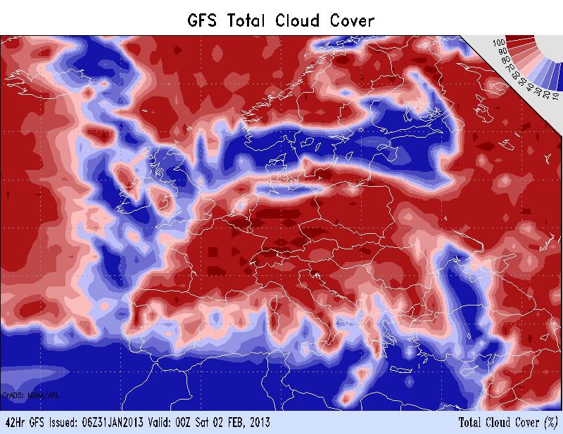

A mon avis, il y a une chance pour un quart nord de la France, là où il ne pleuvra pas:
http://91.121.16.5/modeles_gfs/runs/2013020100/24-574.GIF
Bon, on va attendre un miracle météo....

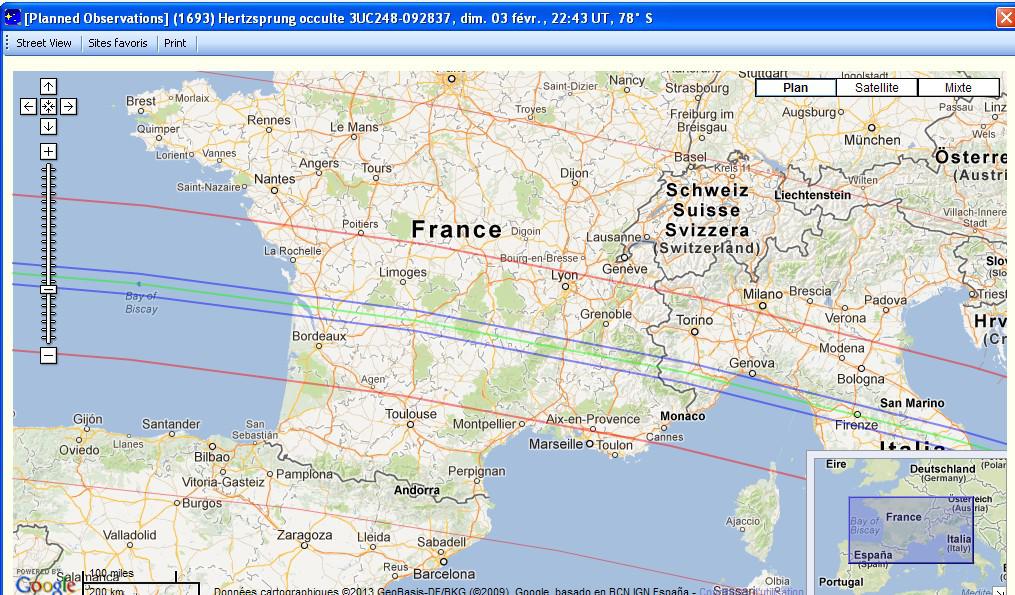

Ca a l’air mort pour Liseleje et Gamma Gémeaux ce soir.
Par contre il semble y avoir un créneau dans la région lyonnaise (entre autres) dimanche soir avec Hertzsprung et une étoile de mv 12.0.
Un peu faible mais faisable. Lyon n’est pas dans l’ombre mais dans la zone à 1 sigma.
Les Lyonnais sont intéressés?
Il est précisé:
<As the accuracy of the predictions is often uncertain, it would be useful to observe, even if you are a little outside the designated areas. >
La carte:
Modifié par cpeg
