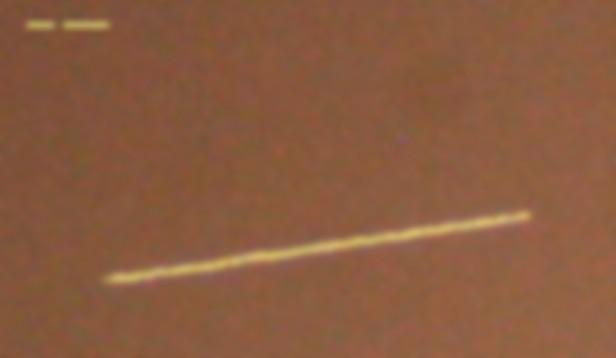

Au départ je pensais que l'enregistrement en filé d'une durée de 0,8s posait problème.
Je ne dispose que d'un 350D que je peux mettre au foyer de divers instruments.
J'ai simulé une trainée sur une image d'étoile filée. Je ne peux pas retrouver de quelle étoile il s'agit, et pour l'instrument c'est une focale entre 750 et 1200mm ( L150/750, T200/1000 ou L150/1200). Peut-être la L150/1200.
Imaginons que ce soit le cas. L'occultation de 0,8s serait représentée par les tirets en haut à gauche (interruption de 10 pixels du 350D au foyer de 1200 mm).
J'ai flouté l'ensemble pour essayer de retrouver
un aspect un peu réaliste.
C'est vrai que c'est nettement visible. Pour les mesures faudrait voir.
Mais il faudrait que je fasse des essais préalables pour ne pas sursaturer la trainée. Pouvoir diaphragmer la lunette pour réduire son chromatisme et améliorer la mise au point serait idéal.
Il est possible aussi de doubler la focale. Le capteur APS-C me permet encore plus de 2mn de filé dans ce cas.
si tu as une L150/1200 c'est le top !
ne pas hésiter à faire des essais sur des étoiles de même mag que celle du jour J. Aligner l'AD le plus horizontalement possible, sensibilité APN 1600iso pour les mag faibles...
Faire beaucoup de tests et le jour J ce sera qu'une formalité !

Oui je ferai des tests, quand le ciel le permettra...:)
La 150/1200 est relativement pratique mais je pense que la plupart des instruments permettent de faire la même chose.
Sur le forum il y a une foule de possesseurs de 350D ou autres APN, et d'un tube 150/750 ou 200/1000.
Un dobson irait très bien, malheureusement il semble que les instruments du commerce ne sont pas adaptés pour mettre un APN au foyer (c'est logique :)).
