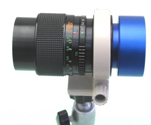

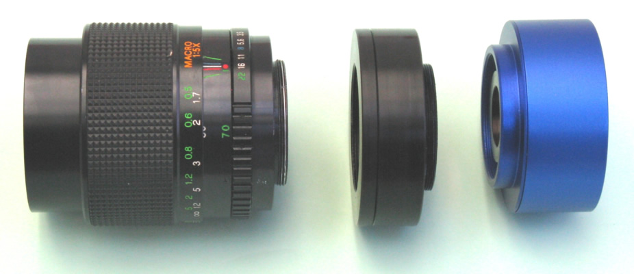

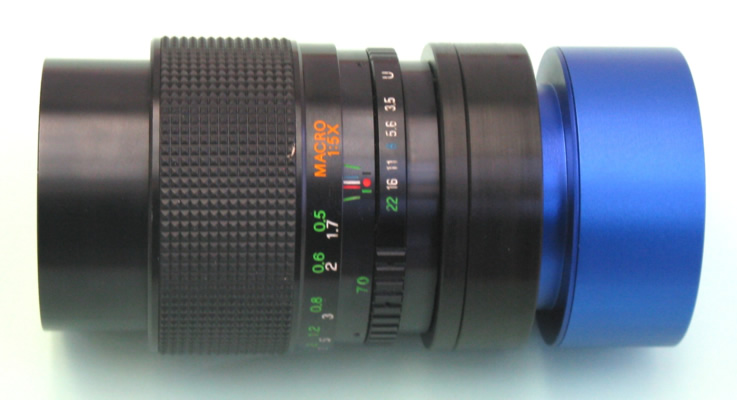

j'ai une orion 80 ed sur neq6 pro goto + qhy5 (idem pl1m) connectée sur le pc portable via usb + st4 sur la monture, PhdGuiding.
Ayant un ancien objectif photo m42 Soligor 135 mm f:3.5 je vais m'en servir comme "super chercheur" pour autoguider.
J'ai commandé un adaptateur m42(1) vers m42(0.75) pour raccorder l'objectif à la cam, plus un collier de pied type Canon diam 65mm.
Je vais donc pouvoir, je l'espère, autoguider de façon plus précise... le poid en moins. (même si l'eq6 peu supporter plus je considère par expériences qu'il faut charger au minimum sa monture).
merci pour vos avis d'experts...
