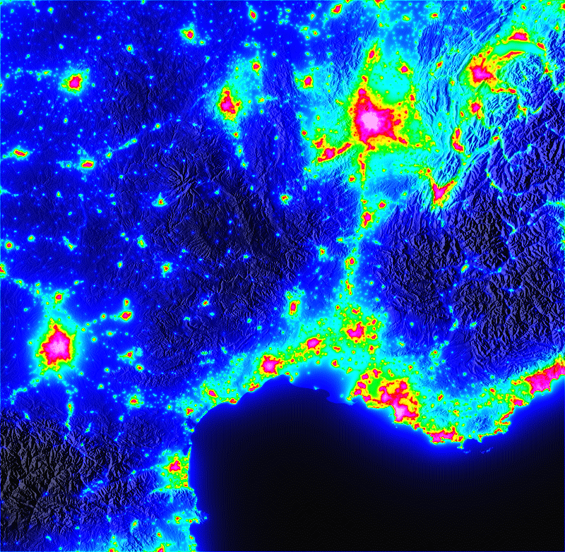

Voici une simulation effectuée par Fredogoto montrant la situation actuelle avec surtout des lampes au sodium, et une situation future où toutes ces lampes sont remplacées par des lampes à iodure métallique. Il s'agit en fait de l'application d'un facteur multiplicatif de 1.3 sur l'intensité lumineuse des sources.
C'est déprimant...
Peut être que le public dira : ohhhh que c'est beau !
