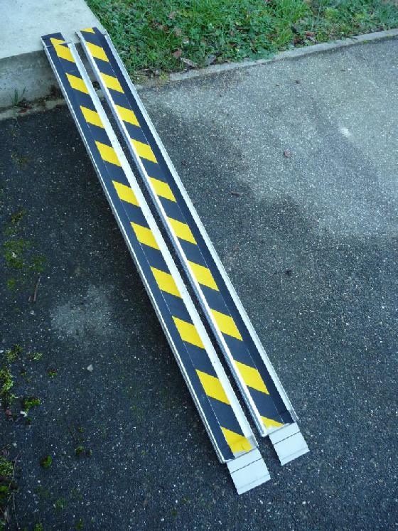

Ben vi et elles sont juste terminées :)

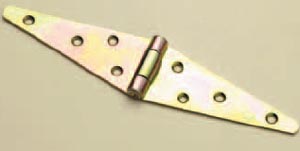

J'ai bien étudié la possibilité de les couper en 2 ce ne serait pas le plus difficile, c'est plutôt du coté des charnières que ça coince : les 40kg de la partie optique primaire complète me semble être au delà de ce que pourraient supporter même de grosses charnières, je regarde quand même et reviens sous peu ;)
edit : je ne connais pas la résistance à l'arrachement des rivets pop, sinon une série de pentures anglaises (suffisamment pour couvrir la largeur des rampes) pourraient faire l'affaire pour permettre une résistance suffisante à l'arrachement avec le bras de levier qui irait bien :
Ceci dit, avec boulon à tête plate traversant la structure alu pas de risque à l'arrachement et pas de gène au passage des roulettes, ça me semble plus sur...
Je remets les miennes :
