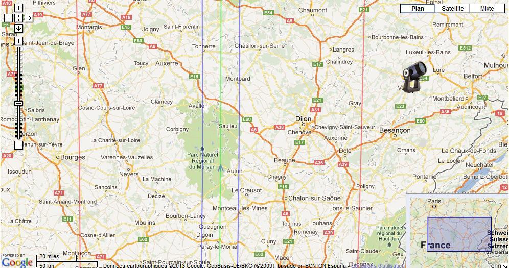

Une occultation rasante aux alentours de Dijon, le 22 février, à 17h46 TU....

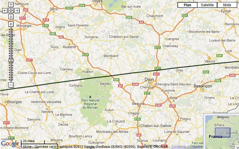

et une occultation astéroidale de magnitude 8.5 au même endroit à 18h08 TU !!!!
La rasante nécessitera un diamètre minimum de 15cm. Donc accessible à tous. Et l'asteroidale sera de magnitude 8.5, donc autant dire largement accessible.
Voici donc la carte de la rasante:
Et de l'asteroidale:
Bien sur, l'incertitude pour l'astéroidale est grande.
Ca n'empêche pas que je compte bien aller faire un tour à l'intersection de ces deux lignes !! :be:

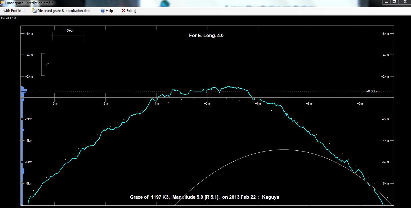

un petit renseignement sur occult4
quand on est dans graz profile.
on peux trouver une bande sur la quelle on auras pus de point de contact que sur la bande de centralité.
sur cette occultation, par exemple, la bande se situe au dessus de ma bande de centralité de 600m...
MAIS ????
sur la carte, c'est 600m au nord ou 600m au sud ?
vu que l'etoile passe au pole nord de la lune j'aurais tendance a dire qu'il faut monter au nord ...
mais ais je raison ?
merci de me confirmer.

C'est au nord c'est ça ;)

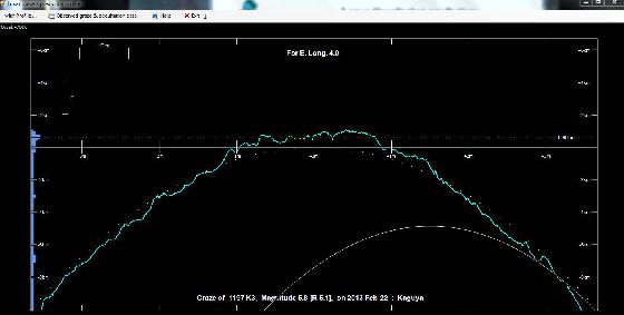

au fait toujours sur le grath profile, a quoi correspond la courbe en pointillé et celle en arondi au dessous ?
l'observateur et censé voir intersection entre la ligne droite et le profil lunaire ?
ou la ligne en pointillé et le profil lunaire ?
car ça change pas mal la donne ...
ahhh ces graphiques sans légende....
Si je ne me trompe pas (pas accès aux graphiques avec le telephone!), la ligne en pointillé est le limbe lunaire "moyen",
Et la courbe bizarre en bas à droite du profil, c'est le limbe éclairé.
Nous il faut juste s occuper de notre positionnement nord/sud par rapport à la ligne "0".
C'est tout bon? ;)
