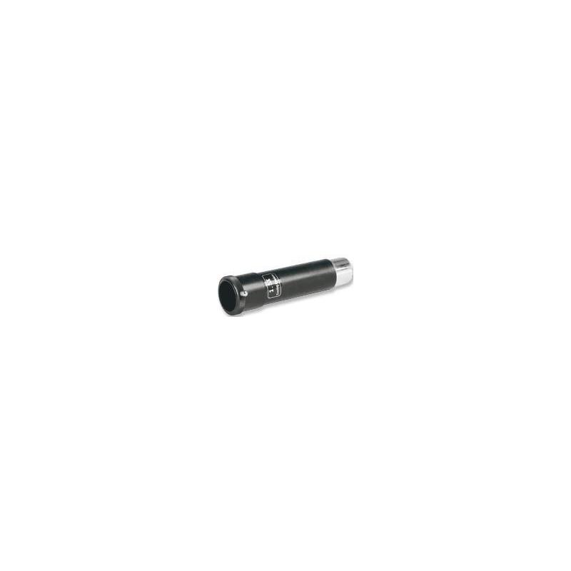

Va pas chercher trop loin, c'est rapport au redresseur terrestre pour transformer une lunette astro (vue totalement inversée, sauf avec renvoi coudé où c'est redressé haut-bas mais reste inversé gauche-droite) en tube rectiligne qui donne une image comme avec des jumelles.
Le problème avec ce redresseur tout-en-plastique, c'est la qualité d'image qui sera fortement dégradée.
Pour du terrestre, rien de tel que des jumelles.

Le plus souvent les prismes redresseurs sont coudés, comme ça:
Ben oui :), c'est le bazar normal; ce qui m'avait interpellé, c'était la Umkehrlinse (lentille de redressement) présenté sur le lien d'astroshop:

Allez, retour en mode sérieux. Le problème du redresseur est pour moi multiple. D'une part, je ne connais pas ce type de redresseur, celui que j'ai utilisé il y a des années sur ma lunette était basé sur le principe du prisme de porro, comme les jumelles, donc de forme radicalement différente et sans grandissement. D'autre part, la photo disponible sur Astroshop est vraiment trop petite et peu détaillée pour que je puisse t'aider comme ça.

Benj, la photo c'est pas un renvoi coudé, c'est un redresseur. C'est pas la même chose. Le RC marche avec un miroir plan, le redresseur avec un prisme. La majorité des RC revoient la lumière à 90°. La majorité des redresseurs renvoient la lumière à 45°.
Assez poétiquement, cette pièce bien droite et cylindrique se nomme "erecting eyepiece".

La voici en format moins rikiki et déjà un tout petit peu plus siffredi:
Inutilisable (en astro, voire en terrestre), cette chose en plastique peut servir en bricolage.
J'en avais fait un oeilleton de collimation pour newton en virant la lentille.
