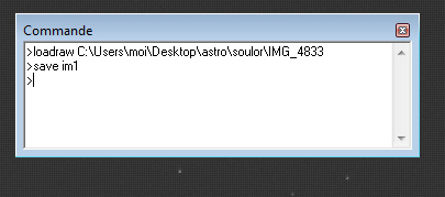

je ne connais pas les Macs mais, sans entrer dans des polémiques stériles, je pense que tu as un moyen simple de contourner en te servant de la ligne de commande
loadraw.jpg?psid=1
tu utilises loadraw nomdufichier (attention: sans le point et l'extention)
et tu le sauves en numérotant
pour chaque image, tu édites que la fin des lignes de commande et ça peut aller très vite
tu peux aussi te faire un batch
