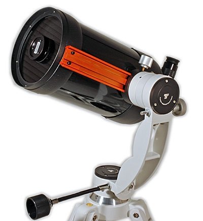

Un C6 sur une monture azimutale Voyager GSO / TS / OO
C'est un exemple.
