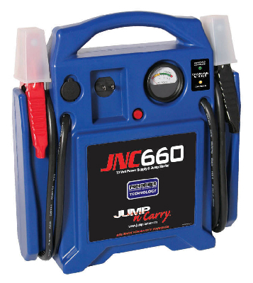

L'alimentation 12v 'Powertank' est assez chère. On en vend à moins de 50€ dans les boutiques genre Norauto, Midas, bricomachin,... Faut juste le câble avec prise allume-cigare.
