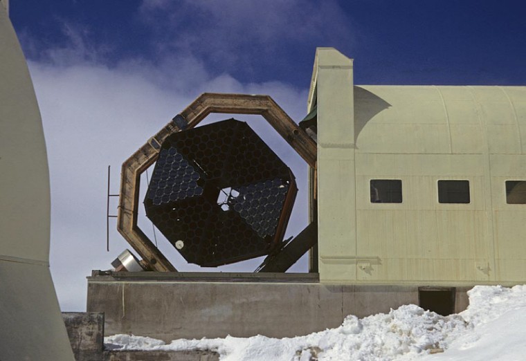

Cela faisait longtemps que je cherchais une photo de cet instrument, pour le moins pas ordinaire !
Hier, je suis tombé sur cette photo un peu par hasard.
Alors, petite devinette, quel est cet instrument, et à quoi a t-il pu servir :?: ? Un petit indice, la photo date de 1972.

Sinon, toujours pas d'idées ? J'espérais que quelqu'un ait d'autres illustrations de cet étrange instrument.
Allez, un indice : il n'était utilisé qu'environ une semaine tous les 29,5 jours ... :?:
heu...sais-tu si le reste du temps...ils pourraient me le prêter?
Il ne t'aurait absolument servi à rien :cry: ! De plus, il n'a jamais été complètement achevé, car il a été abandonné dès 1975. Depuis, il a été démonté.
Tirs lasers vers la Lune?
Patte.
Bravo Patte, tu te rapproches beaucoup de la solution, cet instrument ne tirait pas au laser sur la Lune, mais est lié au tir laser-Lune .
Un peu plus de précisions ...
Bravo Gérard, il y a de l'idée avec McDonald :) !
Patte, tu as mis dans le mille :be: !
Il s'agit de l'oeil de mouche, autrement dit, du grand collecteur (donc le récepteur) des tirs laser-Lune du Pic du Midi.
A l'origine, il devait être composé de 210 lentilles de 25 cm de diamètre, taille maximum pour des lentilles réalisées par polissage automatique, soit 10 mètres carrés de surface collectrice.
Au foyer de chaque lentille, une fibre optique amenait le flux vers le photomètre central. Bref, une usine à gaz extrêmement délicate à régler. Seul, le tiers des lentilles sera monté, on le voit très bien sur la photo.
Les tirs laser étaient réalisés par un laser à rubis, monté une fois par mois, au foyer cassegrain du 1 mètre du Pic.
Comme cela sollicitait trop le 1 mètre, et que le réglage du récepteur était horriblement compliqué, l'équipe "laser-Lune" quitta le Pic en 1974, pour poursuivre avec un télescope dédié qui sera installé sur le plateau de Calern.
Il s'agit d'un instrument historique car c'est lui qui a effectué les premières mesures de la distance Terre-Lune avec une précision de quelques dizaines de mètres, ce qui était fort honorable avec la technologie du début des années 70.
Pour en savoir plus : http://www.cnes.fr/web/CNES-fr/9358-st-1970-premiere-mesure-de-la-distance-terrelune.php
