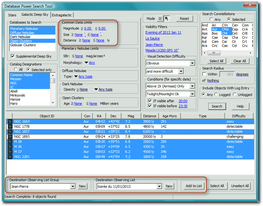

Comme l'a indiqué NebulaWAN, les listes s'adaptent aux systèmes optiques utilisés, aux conditions du sites et aux qualités de l'observateur.
Ou mieux (ce que je préfère), tu peux paramétrer la constitution de ta liste d'observations avec uniquement ce que tu veux et l’accessibilité que tu définis arbitrairement.
Par exemple :

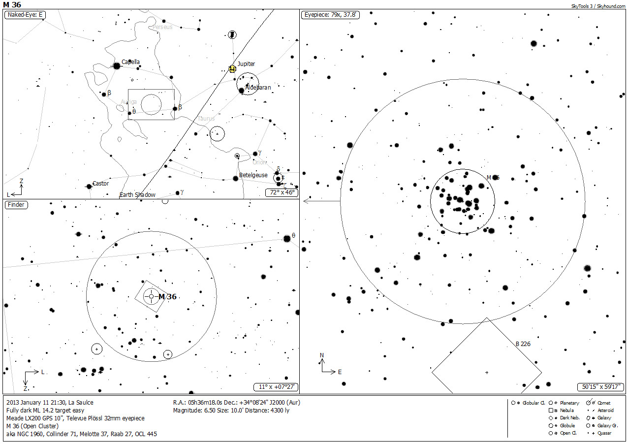

Ensuite tu imprimes les informations descriptives des objets de ta liste d'observations ainsi que leur carte triptyque 3-en-un (vue à l'oeil nu / vue au chercheur / vue à l'oculaire)... et tu es prêt pour ta soirée d'observation...
etc...

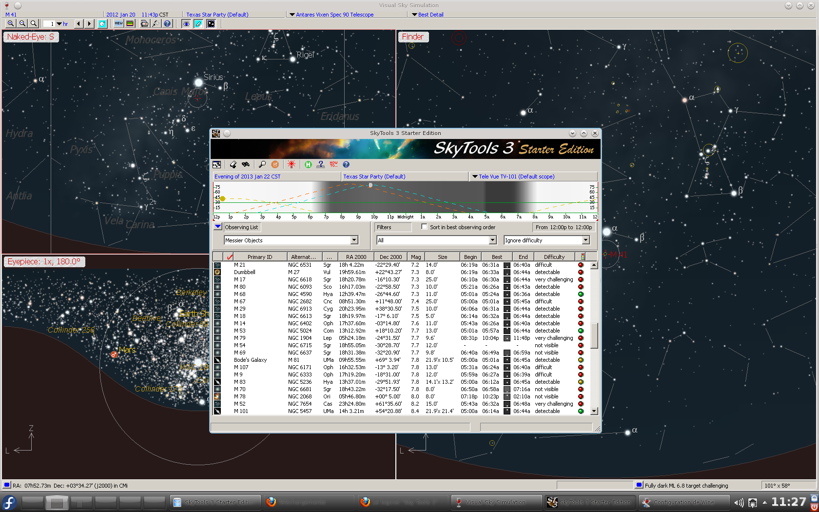

Bon, ça a l'air de marcher, j'ai installé la version de base, la Starter Edition, avec Wine sous Fedora 17 64bits et KDE.
Voici une capture d'écran : 1358937050.png
Modifié par paradise
accès image
Eh bien, c'est tout bon :
  • Windows : OK
  • Linux + Wine sous Fedora 17 64bits et KDE : OK
Cela peut lever les doutes pour les utilisateurs Linux.
Merci pour ce retour :)
