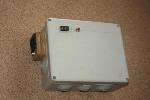

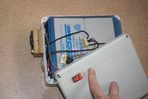

2 batteries récupérées sur un vieux SSI (2x7 Ah) pas énorme mais de quoi alimenter une petite monture ou un pc pas trop gourmand.......
le tout connecté avec des prises WAGO la connexion grâce à une prise speakon
isolé dans une boite de dérivation étanche....
