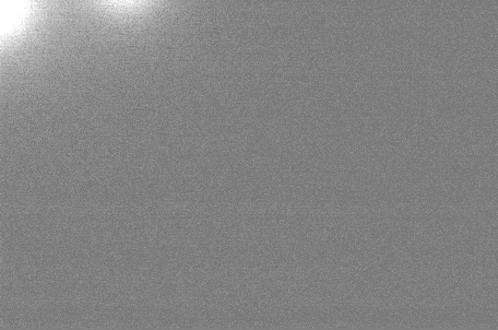

Je vous livre ma recette. Elle marche pour moi et mon Nikon D70. ;)

Salut Christian,
Je ne fais ça que si je constate que le signal thermique n'est pas éliminé complètement. C'est facile à voir avec mon D70 car en plus des 'pixels chauds', le capteur CCD présente une tache d'électroluminescence dans le coin en haut à gauche et celle-ci grandit avec la température. Exemple:
Ah ok, dans ce cas c'est tout bon.
