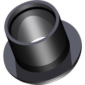

Il te faudra une bague T qui coute une vingtaine d'euros pour avoir le pas M42 sur ton Canon.
Partant de là ça dépend déjà du porte oculaire de ton LX90 et de ce que tu cherches à faire.
Attends voir qu'un autre LX90 passe dans le coin, tu as peut être déjà le nécessaire au niveau du PO pour simplement y visser ton appareil une fois que tu auras la bague T
Tu as l'adaptateur Baader OPFA-1 pour une cinquantaine d'euros si tu veux du très polyvalent pour faire autant de la photo au foyer qu'en projection derrière un oculaire.
Sinon le plus simple pour une vingtaine d'euros c'est l'adaptateur 31,75
Mais si sur le PO du LX tu as déjà quelque part un pas M42 ce serait dommage de perdre 20E pour rien.

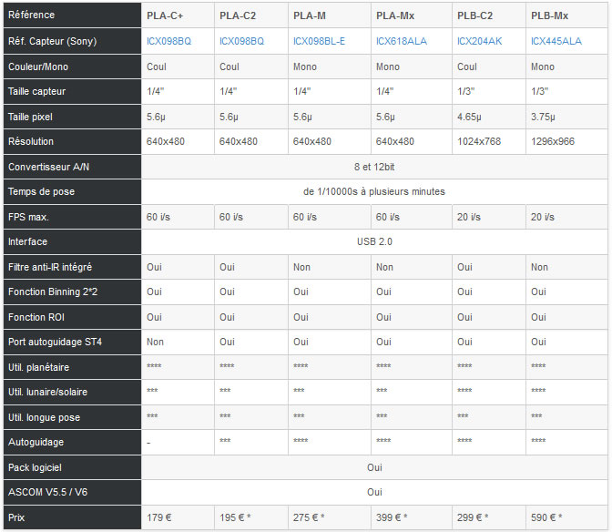

dans ce cas, je voudrais acquérir celle ci camera-planetaire-inova-pla-c2 pour gagner en même temps une caméra et une interface d'autoguidage !!

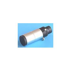

sinon, j'ai trouvé cette solution mini-guide-scope-50-mm chez MAISON-Astro, mais je ne sais pas si cela pourrait marcher avec la "inova-pla-c2" qui, d'une part, a un rapport de F/D 3.2, et d'autre part, la grande focale du télescope (peut être réduite à F/D 5 si j'utilise la DSI avec le réducteur) ???

La description de ce petit chercheur d'autoguidage parle de 1500mm de focale au maximum. C'est très optimiste; en général on recommande de guider avec une lunette qui fait au moins 1/4 de la focale de l'instrument. Je pense que pour une focale de 1260mm (avec réducteur) ou 2000mm (dans le pire des cas), il te faudra bien une lunette-guide classique, genre 80/400.
http://www.optique-unterlinden.com/catalogue/produit/m/0/p/KE215
Par ailleurs, la PLA-C2 est une CCD couleur, avec une sensibilité comparable à celle de la DSI. Pour l'autoguidage en grand champ ça passe encore mais là, tu vas avoir du mal à trouver une étoile assez brillante. Une caméra n/b serait plus efficace.
Juste une précision importante concernant les bagues T pour APN:
Sauf exception, en astro on utilise le pas T2, c'est à dire 42mm et pas de 0.75mm
Maintenant il existe aussi des bagues en M42 : diamètre 42mm mais pas de 1mm. C'est utilisé sur certains objectifs photos ancien, Russes par ex.
Attention donc car les 2 ne sont pas compatibles.
Pour le guidage, prévoir léger. Le mini guide scope est pas mal, focale un peu courte, mais si tu prends une calema à petits pixels (i.e. pixels nettement plus petits que le capteur imageur) l’échantillonnage sera correct. En fait il faut tenir compte du rapport des échantillonnage entre le capteur principal et le capteur de guidage, pas juste la focale...
Je te conseillerais une camera à pixels de 3.75" dans ce cas.
L’échantillonnage du guide scope de 162mm de focale avec cette taille de pixels serait:
(206/162)x3.75 = 4.76" par pixel
Avec le réducteur x0.63 la focale passe à 1260mm
L'EOS 350D a des (gros) pixels de 8.2µ
L’échantillonnage est de (206/1260)*8.2 = 1.34" par pixel -> rapport 3.55 par rapport au capteur de guidage -> impécable
Sans réducteur (206/2000)*8.2 = 0.844" par pixel -> rapport 5.6 par rapport au capteur de guidage -> ça va encore

Mais si tu as déjà un chercheur, ça peux remplacer le mini guide scope avec certains adaptateurs. C'est l'idéal pour débuter.

la DSI meade a une taille pixel de : 9.6 x 7.5
la inova-plac2 : 5.6u
pour plus d'info, la Orion StarShoot AutoGuider qui se vend avec le mini guide scope en PACK, a une taille pixel de : 6.66mm x 5.32mm. c'est une caméra qui est compatible avec le scope et conseillé par le fabriquant.
avec mon budget, je ne voudrais pas dépasser 200euros pour caméra guide. la inova pla-c2 est celle qui convient ma poche. :confused:
j'ai un chercheur 8x50, mais il est mal réglé, car je l'ai bricolé !!
Mais vu le matos que tu as déjà, je partirais plutôt vers un guidage au chercheur ou miniguide scope, une camera de guidage à petits pixels monochrome, pas chère et port ST4 intégré, et imager avec la DSI et réducteur x0.5.
je pense que je partirai pour le mini guide scope et faire un test. si je peux ajouter un diviseur par la suite, je n’hésiterai pas pour tester aussi l'oculaire à réticule éclairé que j'ai déjà. ;)
oui mais pas une bonne idée pour autoguider, un capteur couleur est moins sensible et les pixels sont trop gros pour ton application avec le mini guide scope.
Pour un guidage correct avec un capteur couleur, il faudrait passer en binning 2 pour éviter les effets de la matrice de bayer, mais là ça te fait un pixel de 11µ ce qui est vraiment trop.

L'orion SSAG est une PL1m ou encore Alccd5 ou QHY5. Pixels de 5.4µ, capteur CMOS, Il y a mieux pour le même prix maintenant, ne serais ce que la version 2 de cette camera.
je ne peux acheter qu'à partir de la MA.
ces deux caméras peuvent-elles fonctinner ??
ils ont un capteur CMOS à petit pixel, et à petit prix ;)

les 2 camera que tu cites ne sont pas top pour ton appli, (couleur, pas de binning, pas de driver ascom, pas de port ST4 intégré) à mon avis de l'argent foutu en l'air pour rien dans ton cas. Ce genre de camera est bien pour s'initier au planétaire à moindres frais mais on est très vite limité. Prends plutôt une PLAm à défaut de Mx si ton budget est limité. Mais ne mets surtout pas d'argent dans le guide scope au détriment de la camera.

il y a aussi la INOVA PLB-C2 avec 299euros, pas beaucoup de différence de prix par rapport à la i-nova pla-c2 qui coute à 279euros, mais capteur couleur !!
(voir le comparatif des I-novas en image attachée)
donc je vais sacrifier quelques 100 euros de plus, mais laquelle des deux ?

si la INOVA PLB-C2 est légèrement mieux que la PLA-C2, je la prends. je vois qu'elle est mieux qu'une DSI classique.
il y a aussi la INOVA PLB-C2 avec 299euros, pas beaucoup de différence de prix par rapport à la i-nova pla-c2 qui coute à 279euros, mais capteur couleur !!donc je vais sacrifier quelques 100 euros de plus, mais laquelle des deux ?

Tu peux imager le ciel profond avec une webcam, le problème c'est que l'image est généralement médiocre et que le capteur est tout petit.
Toute la série PLA a un capteur de 640x480 pixels et de 4,5mm de diagonale, c'est minuscule.
La PLB-C2 fait à peine mieux avec 1024x768px et 6mm.
Compare ça à un APN comme le 350d, dont le capteur fait 3400x2300px et 25mm de diagonale.
Bref: on couvre un morceau du ciel beaucoup plus important avec un grand capteur. ;)

tu veux dire un Correcteur-Réducteur F/D 6,3 comme celui là ou bien ceci ? lequel des deux me conseillez vous à mon SC LX90 ?
Par après, l'APN peut aussi servir au foyer d'un télescope.
L'APN ouvre tout un monde de possibilités, et c'est une excellente école pour la suite. :)
effectivement, c'est la bonne solution.
Oui, c'est 2x le même. Olivdeso recommandait aussi celui de Starizona: http://starizona.com/acb/Starizona-SCT-Corrector-P3230C0.aspx
il faudra mieux prévoir un réducteur plus conséquent comme le celestron x0.63 ou mieux le starizona x0.7. Ces réducteurs se vissent directement sur la sortie du tube (filetage formant SC 2")' date=' puis on visse la bague SC vers T2 dessus (qui fait 30mm à 50mm environ et donne la bonne distance au capteur), puis la bague T-EOS et enfin l'EOS. [/quote']
Le Starizona réduit moins (0,75x au lieu de 0,63x), mais comme les étoiles sont plus fines en réalité on gagne en magnitude et temps de pose. Bon, c'est pas le même prix non plus...
