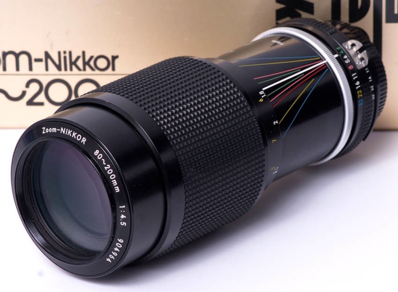

En effet je faisais de la photo "diurne" depuis quelques années avant de me lancer en astrophoto. Par contre c'est un 80-200 f/4.5 Ai-n que j'utilise, une vieillerie des années 80 payée une centaine d'euro en occasion et qui fonctionne très bien. Mise au point manuelle et à pompe, en gros il n'y a qu'une seule bague, tu la fais tourner pour faire le point et tu la coulisse ers l'avant ou l'arrière pour modifier la focale.
