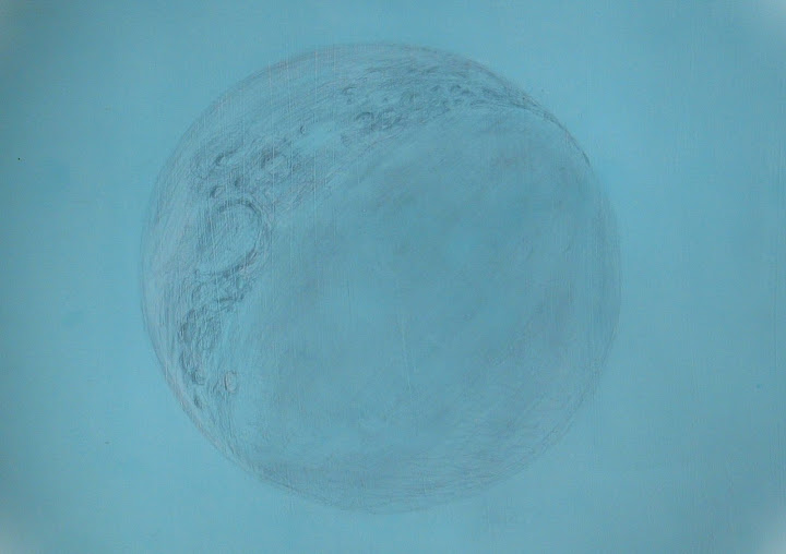

Ce soir, étant à Paris sans mon télescope, j'ai pu observer la lune avec une petite lunette 60/800, à 26X de grossissement.
On en voit déjà bien plus qu' on peut en dessiner avec un tel instrument.
J' ai croqué la scène avec une technique de dessin de la renaissance tombée en désuétude : la pointe d' argent...
D' abord il faut préparer le papier, c' est à dire le recouvrir d' une substance un peu abrasive (ici du gesso vinylique) éventuellement teintée.
On dessine alors avec la trace que laisse une pointe d' argent.
On peut réhausser les blancs avec du pastel blanc.
Cela donne un trait fin, et des gris pâles. Il n' y a donc pas un grand contraste dans l'image, c' est inhérent à cette technique. Mais il y a une certaine poésie...

Assez étonnant cette technique ! C'est digne de la gravure ! Fais-tu une esquisse au graphite au préalable ? Lorsque tu traces ton dessin au stylet, as-tu une partie de ce glacis qui se détache ? C'est du tonnerre pour faire une lumière cendrée.

c'est chouette
ça donne un effet un peu vaporeux
c'est marrant à l'opposé de siom très contrasté
moa j'aime bien !
enfin de toute façon j'aime tous les dessins quand ils sont fait avec t'amour!
apparemment c'est quand même pas mal de boulot aussi

Merci.
Siom : la pointe d' argent dépose une trace sur la préparation, sans effet de gravure.
J' ai oublié de dire qu' il faut poncer la préparation quand elle est sèche avant de dessiner.
Pas d' esquisse au graphite, le dépôt d' argent se gomme aussi bien.
On aime ou on aime pas, mais je trouve émouvant d' utiliser une technique désuette utilisée par Dürer,Hoblein et Léonard de Vinci (et les autres...)
C' est une technique facile à mettre en oeuvre et économique. On trouve des pointes d' argent pur pour 10 euros et le gesso n' est pas cher.
étonnant l'ami, étonnant !
je connais un peu l'outil, et je trouve superbe l'idée de l'utiliser sur la Lune, objet à fort contraste, à l'opposé de ce que traduit cet outil, que j'aurai intuitivement utilisé en ciel profond et vaporeux....
Rien que pour cette bravoure, bravo !!!!
il faut savoir outrepasser des concepts, c'est ici une réussite.

Effectivement très poétique cette réminiscence des procédés anciens.
un peu comme ce qui se fait en photo avec la gomme bichromatée ou autres.
Bonjour, super ta technique Nicolas,
La poesie c'est ce qui manque souvent dans les dessins astro, sinon c'est vrai que la premiere chose a laquelle j'ai pensé en cherchant a comprendre cette technique, c'est qu'elle serait d'enfer pour representer les differences de densité dans des nebulosité par exemple pour les filaments de M1 ou le coeur de M42, pas si desuete que ça ta technique !
Loin de moi l'idee de vouloir t'orienter dans ton travail, mais j'aimerais voir ce que tu peut rendre en CP avec cette technique et ton talent :be:!
Qui-plus-est tu montre qu'une lunette de 60 n'est pas forcement qu'un jouet
entre les mains d'un observateur experimenté !

Original et très beau ! Je ne connaissais pas du tout cette technique de dessin, mais comme tu dis, penser que tu as reproduit une technique utilisée jadis par de grands noms a quelque chose d'éminemment émouvant.
