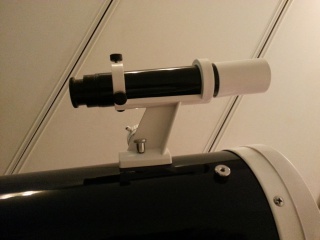

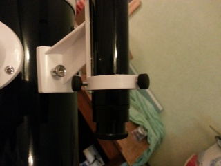

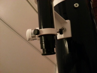

3 molettes de sérages :
Une en haut , une a gauche, une a droite.
Et voici un petit bou de plastique rond qui etait sous les vis :
Suis - je obliger de le remettre je pense que c'est pour protéger mais est ce vraiment utile ?

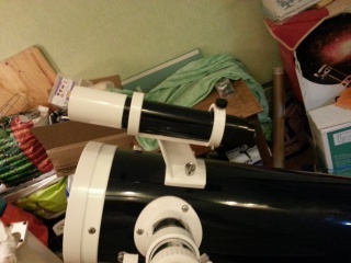

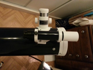

Voila j'ai essayer de vous montrer au mieu mon chercheur
Dois - je régler cela avec les 3 vis ?
Par exemple une fois que je trouve Jupiter sur mon 25X j'essai de régler le chercheur pour que jupiter soit au milieu ?
Oui, régler avec les 3 vis: en en desserrant un petit peu deux et en resserrant celle qui est contro-latérale, tu comprendras que l'axe du chercheur bougera "s'éloignera de la vis que tu serres: c'est en jouant de cette façon sur les vis que tu réorienteras l'axe du chercheur avec celui du téléscope.
Le bout de plastique? Je ne sais pas trop mais je ne serais pas étonné qu'il serve à protéger le revêtement de ton chercheur contre les vis qui le serrent et qui sont peut-être en métal.
Oui alors, il s'insère dans l'autre anneau qui tient aussi le chercheur pour le caler ...
à l'avant du chercheur (autour du chercheur sous l'anneau qui n'a pas de vis de réglage) il y a normalement un élastique ou un joint souple. C'est lui qui articule le chercheur et qui permet de faire le réglage à l'arrière, à l'aide des trois vis.
Il n'est donc pas là juste par hasard ou pour faire joli... ;)
