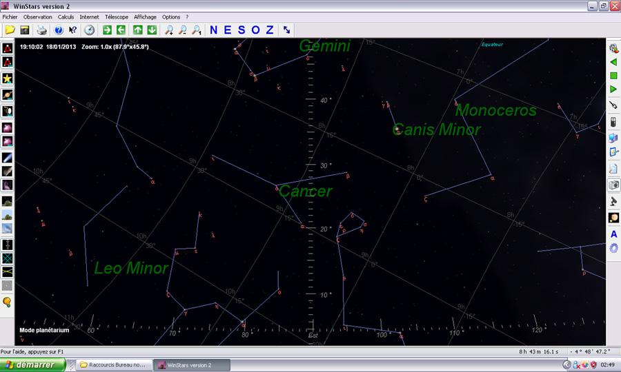

que dit le logiciel "Winstars"? aujourd'hui au Caire Régulus s'est levé vers 19h10 heure française selon cette configuration:
levé à 80° d'azimut, on est loin des 90° du Sphinx qui regarde vers l'Est!
Lorsque le Soleil se lève avec Régulus (ascension droite 10h08mn environ) on est vers le 23 aout!!!!
