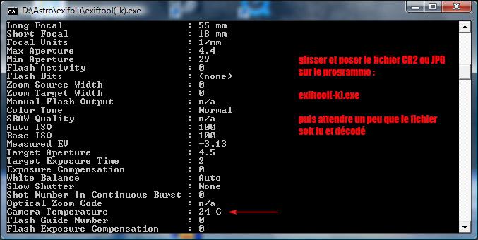

Voici une image d'une capture d'écran du résultat d'exiftool :
Il faut absolument utiliser la dernière version d'exiftool (ce que j'avais dit dans mon premier message...), mais il est vrai que le 1000D est ancien et pris en compte depuis belles lurettes dans exiftool.
Apparemment ce n'est pas très précis, je dirais que l'appareil était à 20°C environ. J'ai refais un test en le mettant au frigo pendant environ 24h, et pour 4°C l'exif me donne 7°C.
Je suppose que le but est simplement d'avoir une indication et non une vraie mesure.
