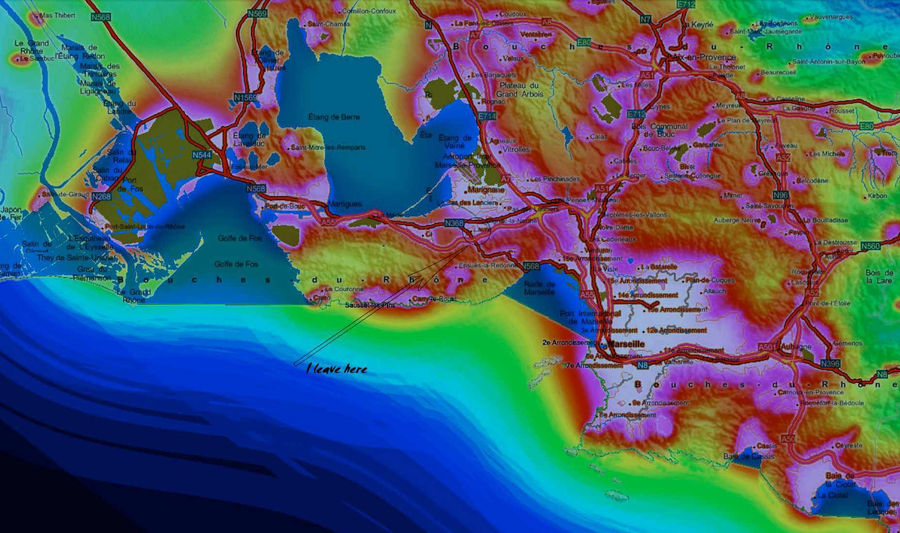

12 h de poses en H-alpha , ton site doit être sacrement pollué.
Je suis en zone carrement rouge et pourtant mon 6 nm me sort quand même pas mal d'infos.
http://astronomie-astrophotographie.fr/images/carte-polu-gignac.jpg
