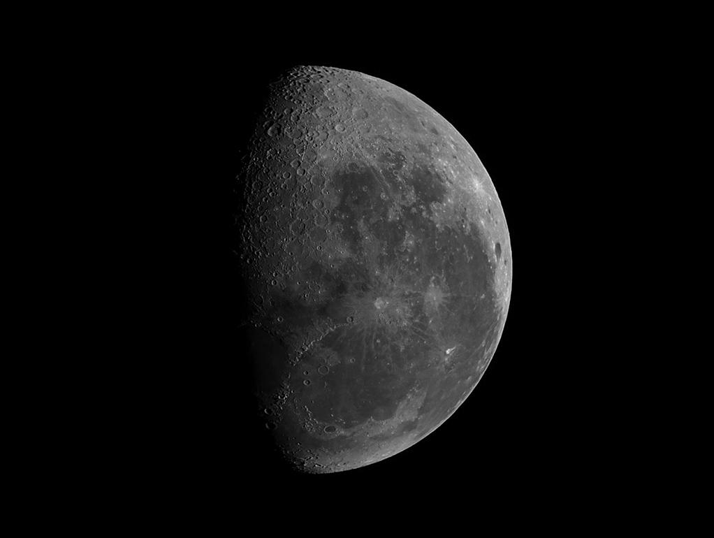

Un exemple fait avec un setup encore plus simple que le tient : lunette SW 102/500 APN Lumix GH1 (le tout est de régler la vitesse pour éviter le flou de bougé....de la lune ;) ) Ici je dois avoir 8 images empilées de mémoire.

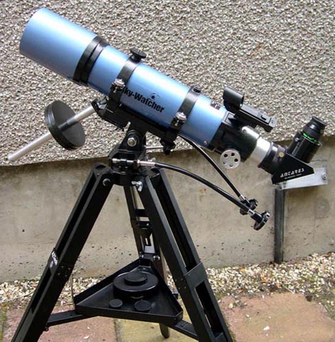

C'est donc une AZ3, pas facile d'équilibrer le tube là dessus et de toute façon totalement inadaptée au suivi requis par l'astrophoto.
Un bricolage permet de mieux équilibrer la monture pour les visées vers le haut:
http://stargazerslounge.com/topic/34787-90mm-achromat/
http://www.cloudynights.com/ubbthreads/showflat.php/Cat/0/Number/3204597/Main/3199751

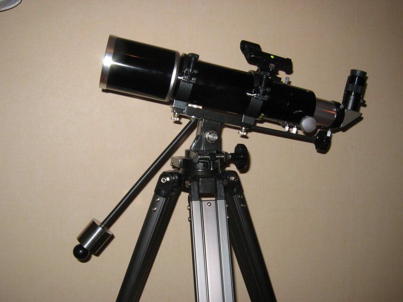

Patte.
Voici ma monture... il a l'air solide, mais c'est moins pro qu'une NEQ3!
(désolé pour le bazar, en plein déménagement!)
