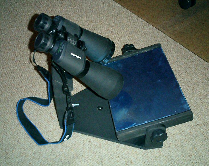

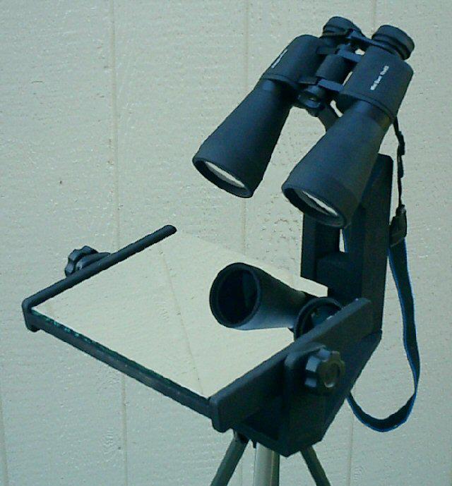

Pour les bricoleurs, y'a ça qui est fantastique, suis entrain de finir le même support pour mes Nikon, testé et approuvé, quel confort !!
Pour ceux qui veulent se lancer : http://www.craigcolvin.com/astronomy/BinocularMirror.html
:wub: aaah, le sidérostat simplifié :pou:
:refl: me suis toujours demandé de quelle qualité doit être le miroir plan ...
Surtout pas de miroir de salle de bain ou autre truc dans le genre pour ne pas voir double et se filer un mal de crâne à cause des doubles réflexions (aluminure + verre. De toutes façons impossible de focaliser quoi que ce soit.
Un simple miroir de surface aluminé sur le dessus et pas derrière le verre(front surface) fera l'affaire, pas besoin d'un polissage de maître vu le niveau de grossissement, et ça fait son effet le tout pour 40€ au format A4 6mm pour du sérieux. Pour moins cher des mirois de photocopieur basardés, rétroprojo.....marchent bien aussi...
Moi c'est la visée qui m’inquiète, une astuce ?
:refl:
au pif, ou un pointeur laser perpendiculaire au miroir et solidaire avec lui ... non, zut, c'est idiot ce que je dis là ...
Faudrait un pointeur laser qui soit installé sur les jumelles et parallèle à leur axe optique :refl::?: ... à méditer ce truc
Pourquoi pas je ferai l'essai bientôt avec le laser... En même temps c'est pas le but premier, c'est juste fait pour observer en tout confort et apprendre le ciel, pour de la recherche précise, je passe sur le scope !
Par contre avec des 20x80 voire plus gros, faudrait se pencher sur la question.
Ça se trouve où?
(et à quel prix?)

Ici (celui que j'ai commandé) :
http://cgi.ebay.fr/Beezap-Korea-Front-Surface-mirror-A4-optical-/360502575268?pt=LH_DefaultDomain_0&hash=item53efa0c0a4#ht_4536wt_912
44€ fdp gratuit en provenance de Corée du Sud ou USA.
Là aussi en mieux (optique et sur mesure) mais frais de ports de ouf :
http://www.firstsurfacemirror.com/
Le moins cher :
http://www.ebay.com/itm/Laser-light-show-front-surface-bounce-mirror-8-X-8-/150970964825?pt=LH_DefaultDomain_0&hash=item2326921b59
Enfin nos copains germaniques proposent la même chose mais fdp de 14€ :
http://www.beamer-selbstbau.de/product_info.php/info/p99_Front-Face-Mirror-300-x-220-x-4mm.html/XTCsid/4131a7030ca3946b11a81438b4076811

Je pense que le sidérostat suffisamment grand pourrait s’accommoder d'un viseur point rouge en // sur les jumelles.....
quant au miroir:
surplus shed propose du matos de récupération de l'US army mais faut trier:p
http://www.surplusshed.com/pages/category/mirrors_2.html
