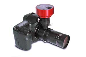

Le baader RCC rowe est peut être le meilleur rapport qualité prix pour ton tube et un APN, car il n'est pas cher, quasi aussi bien que le paracor 1, corrige bien (à 3 lentilles, optimisé pour ton F/D), il a un grand backfocus et permet donc de monter facilement le diviseur optique. (Du coup il va rentrer profondément dans le porte oculaire).
edit : une photo du montage avec le diviseur optique et le RCC, c'est plus parlant

Le baader RCC rowe est peut être le meilleur rapport qualité prix pour ton tube, car il n'est pas cher, corrige bien (à 3 lentilles, optimisé pour ton F/D), il a un grand backfocus et permet donc de monter facilement le diviseur optique. (Du coup il va rentrer profondément dans le porte oculaire).
