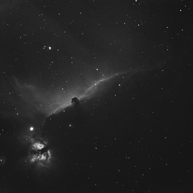

TeddeLyon, je suis d'accord avec les autres.
Je l'ai observé plusieurs fois sur mes images, particulièrement quand le nombre de poses est faible.
J'avais fait un test de 5x5min sur IC434 pour régler mon problème de tilt, regarde les lignes horizontal au dessus et sur le cheval:
Elles sont identiques à ce que Tiflo disait:
  Tiflo a dit :
La preuve par l'image ici (l'offset est un master de 1000 images) :
Dark de 10min à -35°C avec un offset à -20°C soustrait (température différente)
Va falloir que je la finisse cette tête d'ailleurs :)
