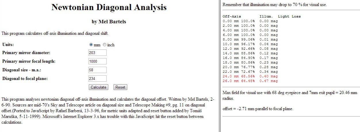

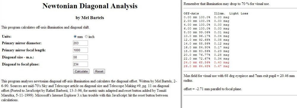

Voici un télescope newton dont l'illumination est donnée suivant pièce jointe.
Va-t-il y avoir trop de vignettage ou est-ce que le diamètre du secondaire est suffisant pour un APN type 350D ?
A+.
"Diagonal to focal plane : 234"
Tu es sûr de la valeur saisie ?
A moins que je n'est rien compris (ce qui est possible:be:) cette valeur n'est pas la distance entre le secondaire et le plan focal ?
234mm pour un primaire de 200mm, je pense qu'il y a un soucis
Le tube d'un 200 fait en général 250, donc 125 de rayon. 234 veut dire que le backfocus est à 109mm du bord du tube (à l'offset près), ce qui avec le focuseur est tout à fait cohérent. Un capteur APS-C fait 26mm de diagonale. Si il est pile dans l'axe optique, tu seras donc à +/- 13mm de chaque côté au plus loin donc une illumination minimale d'envion 90% d'après la graphique ... largement suffisant à mon avis, avec un flat au besoin. Attendre d'autres analyses bien entendu...
