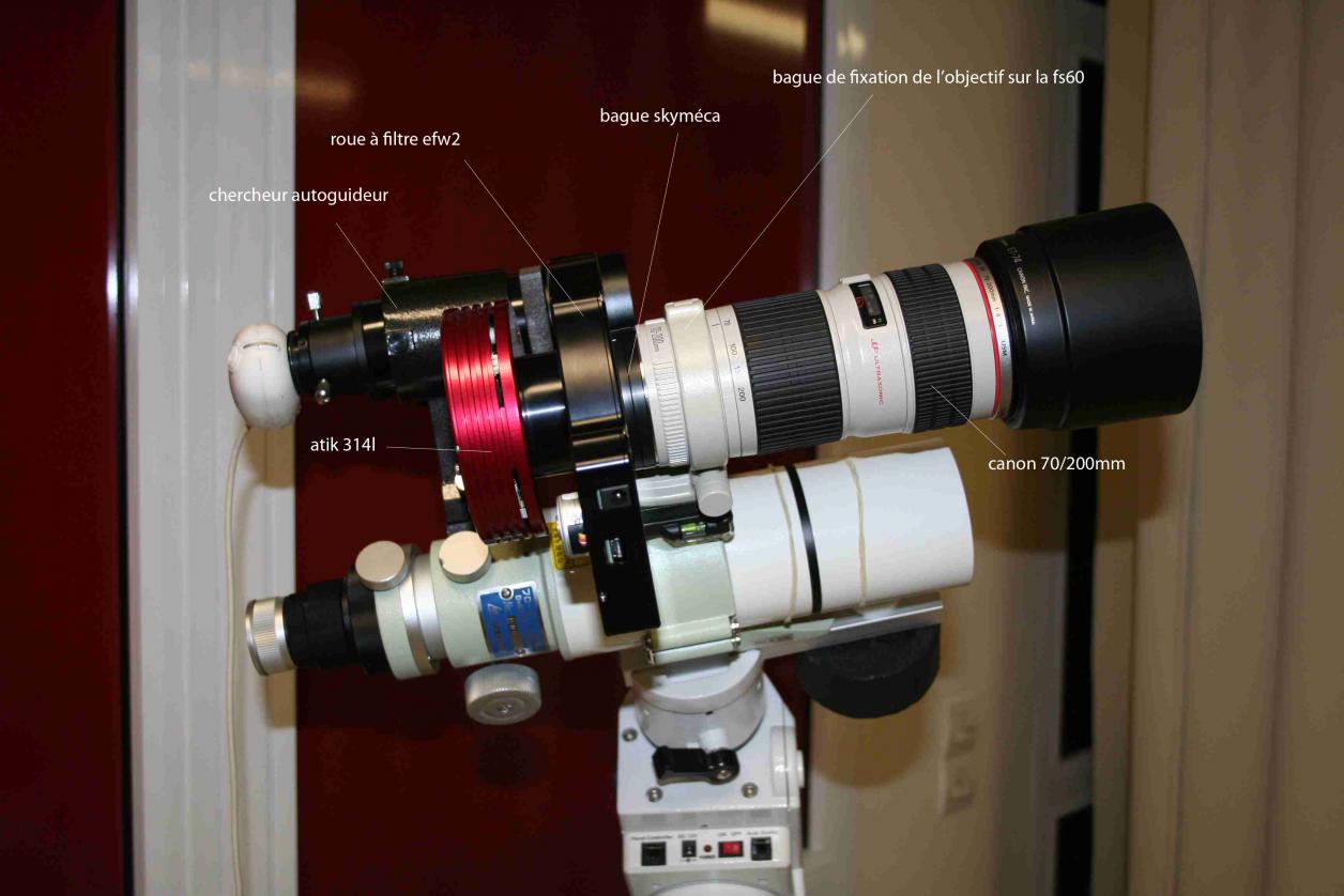

il y a quelques temps j'avais créé un post pour demander des infos afin de pouvoir mettre un objectif canon 70/200 sur une roue à filtre atik ef w2 elle même montée sur un ccd 314l.j'ai contacté skyméca qui m'a fait une bague et enfin hier soir en profitant d'une petite éclaircie j'ai testé la focalisation qui est excellente de 70 à 200mm.il ne reste plus qu'a faire des essais sur une série de longues poses .

Bravo, faudra nous montrer ça ! La bague et le montage puis les résultats !

Sisi, moi ca m'intéresse, tu pourrais me monter une photo de ton montage ? J'ai la même CCD et la RAF !
J'aimerais beaucoup mettre mon 135 F2 sur ma CCD.
Merci !
La seule information utile aurait été de savoir quel est le chemin optique minimum de la bague mécaniquement réalisable ... le montage n'apprend pas grand chose : il était évident que ça serait une bague entre la RàF et l'objectif et on peut tout à fait le reproduire sans pourtant atteindre la MAP si les bagues ne sont pas correctement calculées par rapport à la roue à filtre et la caméra. Chez TS, cet adaptateur (qui coûte 59 €) fait 14.5mm de long, ce qui est trop long il me semble pour atteindre le backfocus de 44mm avec une RàF (en général 25-29mm) + CCD (en général 13-17mm).

pour répondre à kaidan le cahier de charge soumis à skyméca était de faire une bague permettant d'adapter sur un objectif canon ayant un backfocus de 44mm à une roue à filtre assciée à la caméra 314l correspondant à un backfocus cumulé de 34mm , donc skyméca à fabriqué une bague correspondand à la différence des deux soit 10mm ,c'est simple sur le papier peut être molns à realiser mais cela fonctionne au moins du point de vue focalisation ,n'ayant pas pu faire d'autres essais je ne peux pas dire si le jeu en vaut la chandelle.
