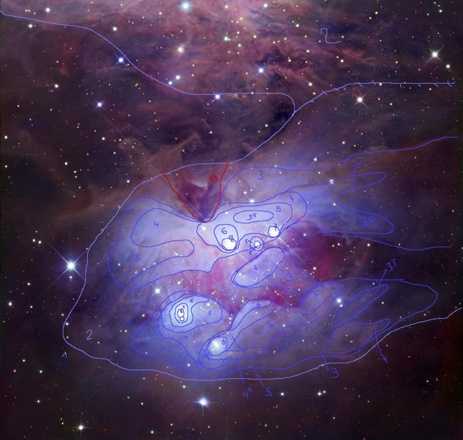

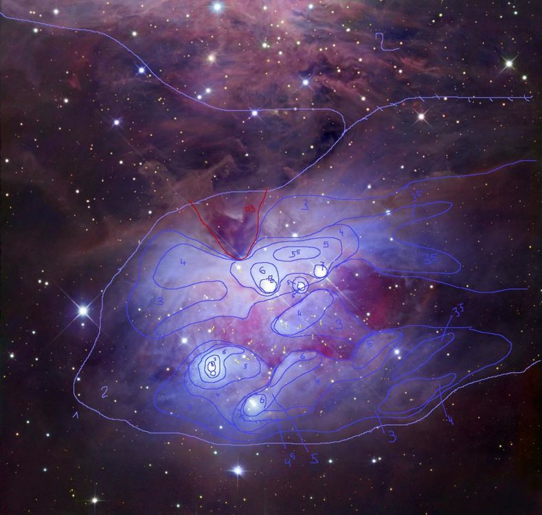

Passons maintenant aux nébulosités.
Je les ai vues conformément à mon croquis des isophotes ci joint.
A partir de ce croquis, j'ai dessiné les nébulosités correspondantes le plus fidèlement possible, et ça a donné le dessin lui aussi joint.
Les nébulosités sont, à l'évidence, beaucoup plus nettes que celles de mon dessin final. L'homme qui marche se reconnait beaucoup mieux.
Alors pourquoi les ai je "floutées" ? Tout simplement par ce que, lorsque j'ai regardé mon dessin, que je l'ai soupesé, estimé, jugé, j'ai trouvé que les nébulosités ne correspondaient pas à ce que j'avais ressenti, à ce que j'avais mémorisé.
Remarquez que le floutage n'est pas uniforme; certaines parties du dessin sont plus nettes que d'autres. Et pour arriver au résultat final, j'ai fait plusieurs essais, que j'ai gardés, comme je le fais systématiquement.
C'est en les comparant les uns aux autres que j'ai affiné progressivement ce qui est devenu la version finale, celle qui, de mon point de vue personnel, correspond le mieux à mon ressenti.
