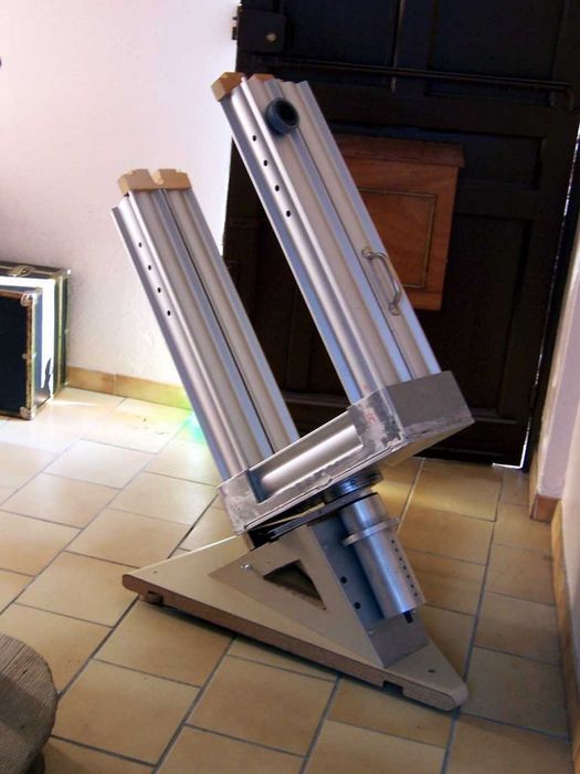

les télescopes à fourche étaient très populaires chez les constructeurs amateurs à la fin du siècle dernier. Il y a eu le célèbre télescope de Pierre Bourge et ses variantes ou évolutions dont celle de l'AMAS (Association Marseillaise d'Astronomie). Un bel exemple ici :
http://amas.free.fr/?page=instruments/pegase/pegase
Il y a quelques années j'en ai construit un sur ce modèle. Ca fonctionne très bien et ça ne demande pas d'outillage exotique ni un savoir faire extraordinaire.

La monture à fourche:
379551-2472.jpg?20120608
Si comme je le suppose vous partez d'un 114/900 vous constatez qu'il est équilibré vers le milieu.
Sur une monture à fourche vous voyez que moins il y'en a derrière et plus c'est simple.
Si vous partez d'un 114 il peut être intéressant d'ajouter du poids à l'arrière du tube.
Le problème de la monture à fourche c'est que c'est du lourd et du costaud: pas vraiment possible à bas cout.
Peut être pourriez vous regarder du côté des montures fer à cheval plutôt qu'une monture à fourche.
Une monture fer à cheval est très compacte
Un certain Den, maestro de la brico astro: http://www.reto.fr/astro/imagepages/image6.html
C'est à mon avis beaucoup plus accessible avec des outils de base et du bois.
Là il y'aura une contrainte de plus: faire tourner le tube dans ses anneaux.
Contrainte pas vraiment énorme et très bien réalisée par un certain Arca
http://www.webastro.net/forum/showthread.php?t=46145
Comme pour la monture à fourche ça exigerait d'alourdir le tube à l'arrière.
Bonne chance :beer:
