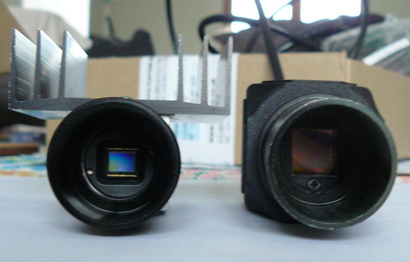

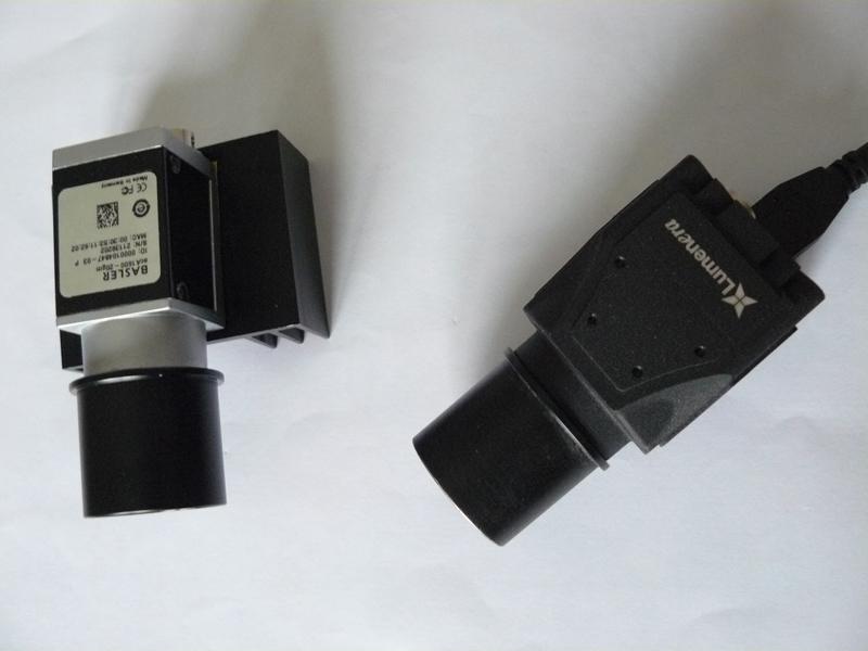

Voici côte à côte la Lumenera LT 425, un peu plus grosse que la Basler ACE. Mais il faut
adjoindre un radiateur à la Basler car elle chauffe nettement plus.
Le capteur de 4 Mpix (pixels de 5.5 microns) de la Lumenera face à celui de 2 Mpix de la
Basler (pixels de 4.5 microns) :

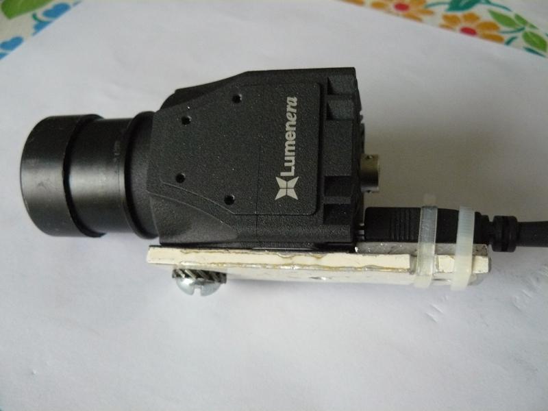

N'étant pas très confiant dans la prise USB 3.0 ultra-mince placée au dos de la caméra
et qui risque de se tordre lors d'une fausse manipulation, j'ai bricolé un support rigide pour
maintenir fermement le câble en place :
