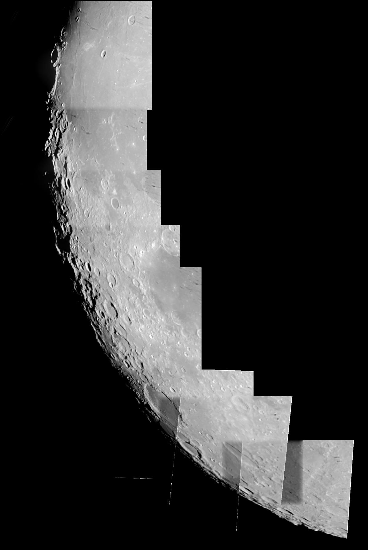

bonjour, enfin une sortie depuis Septembre 2012, après un petit bricolage d'une webcam d'ordinateur toute simple à 20 balles, il était temps de testé ce que ça pouvais donner sur le terrain, chose faite jeudi 24.
les résultats sont plus que prometteur pour cette petite caméra après maitrise de différent réglages a peaufiné.
une première pour moi pour la conception d'une mosaïque ( j'ai un peu merdouillé en bas de l'image ).
lieu: Yvetot
heure: 20h30à22h30
temp: -4°c
capture: 20img/s
turbulence: moyenne à forte (cause lune au dessus des maisons)
instrument: N 150/750 sur HEQ5 +barlow x2
traitement: registax5 et imerge
ma barlow auras besoin d'un bon nettoyage non!!!
a+
Franck
Si si ! Un bon nettoyage s'impose.
Par contre, est ce que IMerge gère les raccords de luminosité entre les images ? Ça fait bizarre sur ta mosaïque...
Oui il gère logiquement, c'est étrange le résultat..
As-tu coché l'option AutoBrighten et Feathring?
Salut Petit Lion,
très joli coup avec ce type de webcam ! Pas mieux que Didou pour les paramètres à cocher. Attention toutefois, Imerge ne fait pas de miracle non plus si tes films ne sont pas faits avec des paramètres identiques.
Les cases sont cocher et pendant l'acquisition j'ai pas toucher aux réglages. Hier soir j'ai fait la pleine lune et ce midi j'en ai traitée 5/6 dans registax avec les même paramètres et ensuite dans imerge, je vois quelques transitions. Je vais voir si avec Photoshop je peu pas
améliorer un peu
salut
ben...! pour une 1er mosaique,c'est plutot pas mal:)
par contre t'as du avoir un mal de chien a imager par ce jolit temps de......normandie......j'ai rien fait depuis octobre :(
Jusqu'à quel stade dans registax?
Avec ou sans ondelettes?
Faudrait de toute façon sauvegarder (en BMP) les images avant de passer aux omelettes. Cela permettrait de comparer les deux possibilités.
Avec ces images d'aspect un peu brute, faire des crops si nécessaire (enlever des éventuels bords), passer en imerge avec les cases cochées comme dit plus haut et seulement après, passer le mosaïque sous les ondelettes de registax.
Patte.
